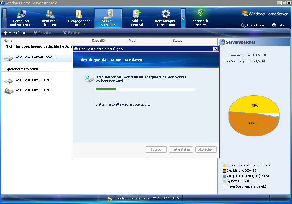

ich habe mir eine neue Festplatte gekauft (WD20EARS) und möchte damit meinen Festplattenspeicherplatz erweitern.
Wenn ich nun die Platte in den WHS einbaue, wird sie erkannt und ich kann sie über die Schaltfläche "Hinzufügen" einbinden.
Nach Durchführung des Assistenten wird die Festplatte formatiert und der WHS beginnt mit dem Hinzufügen. Nach ca. 30 Sek. und 20% tut sich nichts mehr.
Die Remoteverbindung bleibt zwar bestehen ist aber eingefroren. Bei einem erneuten Start der Remoteverbindung habe ich keinen Zugriff mehr auf den WHS.
Beim drücken auf den Power Knopf kommt nach ca. 5 Sekunden ein kurzer Piepton und nichts passiert mehr.
Es hilft nur noch ein Hard-Reset.
Hier noch die Hardware:
Acer H340
mit 2x1TB WD10EAVS (alt)
2TB WD20EARS (neu, Jumper auf 7-8 gesetzt)
Anbei noch ein Bild
Folgendes habe ich schon probiert:
- Nachdem ich keinen Zugriff über Remote hatte, habe ich noch 30 min. gewartet. --> Nichts passiert. Die LED vom Laufwerk blinkt Lila.
- Festplatte mit WD Tool getestet. --> Ergebnis vom Quicktest ist ok.
Schon mal Danke für Eure Hilfe!

Re: WHS Speicherplatz erweitern --> PC friert ein
Versuche doch mal die Platte testweise nicht hinzuzufügfen sondern über rdp mit der Datenträgerverwaltung zu formatieren ... wenn er dann auch hängt halte ich ein Problem der Platte oder des Controllers für wahrscheinlich (versuche es doch auch mal mit dem 4. Platteneinschub)
Wenn es dann funktioniert sehe ich ein denkbars Problem dadurch dass deine beiden vorhanddnen Platten schon sehr voll sind ... vielleicht versuch der WHS schon während des Hinzufügens erste Daten zu kopieren .. aber wie gesagt, das ist reien Spekulation ...
Interssant wären auch der Konsol-Log und der DEutil-log der währende deiner Aktion erzeugt worden sind
So, hab die Platte gerade extern an einen anderen Rechner gehängt und lass sie neu auf NTFS formatieren.
Den 4. Einschub hab ich schon probiert, genau das gleiche Problem
Den Gedanken, dass das Laufwerk zu voll ist, hatte ich auch. Es waren nur noch 15 GB frei und der Zustand war kritisch. Dann hab ich, soweit es ging, Daten gelöscht und verschoben, biss der Status ok war (59 GB frei).
Wo finde ich die gewünschten Log-Dateien?
Auf dem WHS ... C:\Dokumente und Einstellungen\All Users\Anwendungsdaten\Microsoft\Windows Home Server\logs
Wenn die Formatierung auf dem Client klappt würde ich es trotzdem noch einmal auf dem WHS versuchen bevor ich die Platte mit der Konsole wieder hinzufügen würde
So, habe gestern und heute noch folgendes probiert:
- Schnellformatierung der Platte im WHS --> Hat funktioniert. Allerdings hat er mir nach der Formatierung etwas weniger Speicher angezeigt.
- Normale Formatierung im WHS --> Nach 6,5 Std. ist die Anzeige bei 100 % stehen geblieben und ich musste den Rechner wieder neu starten.
Speicherplatz erweitern hat danach auch nicht funktioniert.
Mir ist noch was aufgefallen. Wie die Platte extern am Windows Client angeschlossen war, habe ich 4 GB Daten drauf kopiert. Laut anzeige waren 4 GB Speicher verwendet aber mir wurden immer noch 100% freier Speicher angezeigt.
Bei CrystalDiskInfo wird mir als Puffergröße nichts angezeigt. Wie kann ich die Platte noch testen? Evtl. ist sie ja doch defekt.
Habe heute nacht den normalen Test mit dem WD Tool laufen lassen. --> Bestanden
Hier noch die Logfile von DEUtil:
Guten Morgen zusammen,
hab was neues probiert.
Ich habe den Speicherplatz jetzt nicht erweitert sondern die Platte als Serversicherung angelegt. Das hat problemlos geklappt.
Hier ist mir aufgefallen, dass das Formatieren länger gedauert hat als beim Speicherplatz erweitern. (ca. 15 Sek zum Vergleich 1 Sek.)
Kann es sein, dass ich den WHS mal neu aufsetzen muss?
Seid der ganzen Aktion geht mein vorderer USB-Port auch nicht mehr und der PC friert ein, wenn ich eine Platte daran anschließe. Platte läuft an, aber USB-Backup leuchtet nicht.
Wenn ich ihn neu aufsetzen muss, soll es eine Neuinstallation sein oder gibt es auch eine Reparatur?
Kann ich die vorhandenen Ordner so auf eine externe Platte kopieren und dann wieder zurückspielen oder muss man was beachten?
Danke schon mal.
Danke schon mal.
Beim Neuaufsetzen kann du zwischen "Wiederherstellung des Servers" (Daten bleiben erhalten) udn Werkseinstellung wählen ... die Inhalte der Shares kannst du so sichern ... für die Clientsicherungen solltest du das Add-In BDBB verwenden
Never
- Beiträge: 5
- Registriert: 22. Okt 2011, 12:30
So, ich konnte es nach langem Probieren endlich lösen.
Es lag am Anti-Viren-Programm.
Nach der Deinstallation konnte ich die Platte ganz normal hinzufügen und mit den USB-Ports gibt es auch keine Probleme mehr.
Ich bin aber nur darauf gekommen, da ein Rechner, bei dem ich die neueste Version raugespielt hatte, plötzlich beim anschließen einer USB-Platte eingefroren ist.
Meinst du den McAfee oder hattest du einen anderen installiert?Never hat geschrieben: Es lag am Anti-Viren-Programm.
