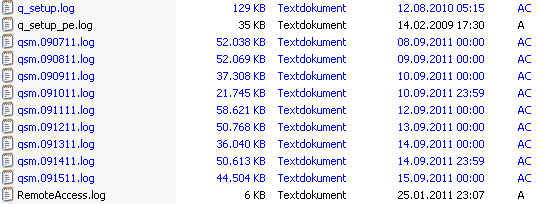

Servus zusammen,
seit ca. 2 Wochen erzeugt mein WHS riesige qsm.log's
Das sind jeden Tag ein bis zwei Stück mit so um die 50 MB :?:

Q (der interne Codename des WHS v1 bei Microsoft) Storage Manager = QSM
2 Files pro Tag ? are you sure ? Darf nur einer pro Tag sein, auch wenn du reboots machst
40 MB/Tag sind meine auch .. die Größe ist abhängig von der Anzahl der Platten und Shares ...

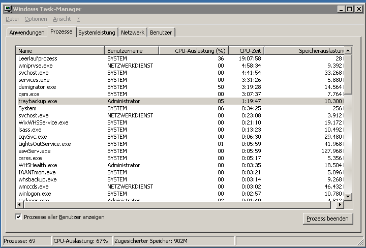

Füge mal bei Taskman eine Spalte CPU-Zeit hinzu und sortiere dann danach (klick auf die Überschrift) und poste das Ergebnis hier

Gugst DU:

QSM CPU-"Verbrauch" ist wirklich etwas hoch .. aber viel schlimmer finde ich den "Verbrauch" von WMIPRVSE

WMIPRVSE ist ein Serviceprozess der WMI (Windows Management Instrumentation) ... darum die Frage nach Zusatzsoftware ... bei mir war es der Acronis Drive Monitor der damit den H340 völlig blockiert hat

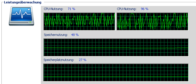

bcs-luggi hat geschrieben:Wie kann ich raus bekommen werden dei WMI so hernimmt.
Auf Verdacht tippe ich mal auf das Addin, welches man in Deinem obigen Screenshot sehen kann.
Um die Werte für die grafische Darstellung zu erhalten, bietet sich WMI geradezu an.

sTunTe hat geschrieben:Auf Verdacht tippe ich mal auf das Addin, welches man in Deinem obigen Screenshot sehen kann.
Wenn Du traybackup meinst, glaube ich das eher nicht. Das ist kein Addin, sondern ein "normales" Backupprogramm, daß per Taskmanager am späten Abend läuft (Kann ich übrigens nur sehr empfehlen). Als ich den Screenshot gemacht habe war gerade Backuptime. Wenn der Task beendet ist verschwindet es komplett. Die CPU-Last die dort steht ist auch ziemlich representativ. Mehr als 7% hat es noch nie gebraucht.

bcs-luggi hat geschrieben:Wenn Du traybackup meinst, ...
Nein, ich meinte diesen Screenshot...
Und genau für diese Informationen ist WMI geradezu prädestiniert.
Was aber nicht zwangläufig bedeuten muss, dass das Addin der Übeltäter ist. ;)
