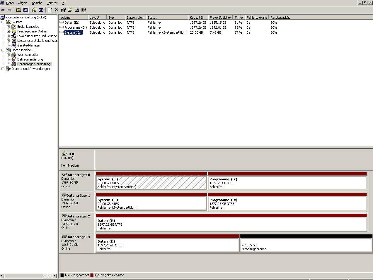

Hast du eine/die Platten zu dynamischen konvertiert ? Mach mal bitte einen Screenshot der Datenträgerverwaltung
boderwaschl
- Beiträge: 8
- Registriert: 6. Sep 2011, 21:10
Re: Problem mit RUHEZUSTAND
Soweit ich sehen kann sind die Festplatten DYNAMISCH formartiert....
Screenshot kommt mit.
- Screenshot Datenträgerverwaltung.jpg (113.49 KiB) 3743 mal betrachtet
Das wird vom WHS nicht unterstützt ... das wirst du ohne eine Neuinstallation des WHS nicht hin bekommen

verstehe noch nicht ganz, was wird vom WHS nicht ganz unterstützt ? heißt das, dass der Ruhezustand generell nicht geht ?
WAS haben wir da falsch gemacht ? Nicht dass ich das nochmal verbastle ....
muß ich da alle 4 Festplatten neu machen, oder reicht die C+D (denn auf den anderen habe ich viel drauf, und das wieder zurückspielen dauert)
Der WHS unterstützt weder dynamische Festplatten noch RAID ... es gibt jede Menge Threads die diverse Probleme beschreiben die entstanden sind wenn versucht wurde eine Platte zu dynamisch zu konvertieren oder RAID einzusetzen
Wieso seid ihr auf die Idee gekommen das zu machen ?
Die Probleme wirst du wie gesagt nur durch eine vollständige Neuinstallation lösen können.
