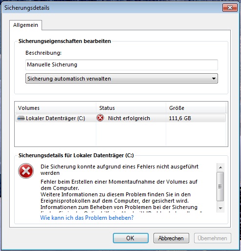

ich habe leider das gleiche Problem bekommen.
Ich habe meinen Client auch aufgerüstet und seit dem funktioniert die Sicherung nichtmehr. Der WHS bleibt bei 1% stehen und bricht dann nach einer weile mit einer Fehlermeldung ab (siehe Anhang).
Der Server ist ein X312 mit WHS2011.
Meine Vermutung ist, der Treiber des SATA Controller des neuen Asus Board keinen Snapshop wie damals erstellen kann.
Das ist echt bitter. Die Kiste hat mich 500 gekostet und ist jetzt nutzlos.
- Es ist genau die gleich Software drauf wie auf dem vorherigen System. Dort hat alles monatelang ohne Probleme funktioniert.
- Der WHS bleibt immer bei 1% hängen, auch wenn er nur eine Datei sichern soll und dies bei C: (SSD) und D:(normalde HD)
- Alle benötigten Services auf dem Server und dem Client sind gestartet
- Checkdisk durchlaufen
- Nur 1x VSS gelistet
- Snapshopfunktion von Windows an/aus geschaltet, manuell Snapshots erstellt
- fehler.jpg (88.1 KiB) 3705 mal betrachtet
Re: Datensicherung bricht bei 1% ab
Snapshot hat nichts mit dem SATA-Controller zu tun, das ist eine Funktion von Windows, welche Windows-Version läuft denn dort ?
Was sagt denn der Event-Log und der Backup-Log auf dem Client ?
es läuft Win7 64bit.
Wenn das Backup vom Client angestoßen wird und auf ein Netzlaufwerk des WHS 2011 sichert, dann funktioniert es.
In der Ereignisanzeige des Servers steht:
In der Ereignisanzeige des Clients steht:
Wie komme ich an die beiden Logs ran?
Protokollname: WSSG
Quelle: Windows Server
Datum: 01.10.2011 14:24:47
Ereignis-ID: 269
Aufgabenkategorie:Backup
Ebene: Fehler
Schlüsselwörter:Klassisch
Benutzer: Nicht zutreffend
Computer: WHS
Beschreibung:
Der Windows Server-Dienst für die Clientcomputersicherung hat eine Prozessabbruchmeldung von "Janno-PC" empfangen. Grund: 5.
Protokollname: WSSG
Datum: 01.10.2011 14:24:30
Ereignis-ID: 514
Ebene: Fehler
Computer: Janno-PC
Beschreibung:
Der Sicherungsauftrag 9 auf "WHS" war nicht erfolgreich. Grund: ClientVssProblem, System.String[]
</Event>-
