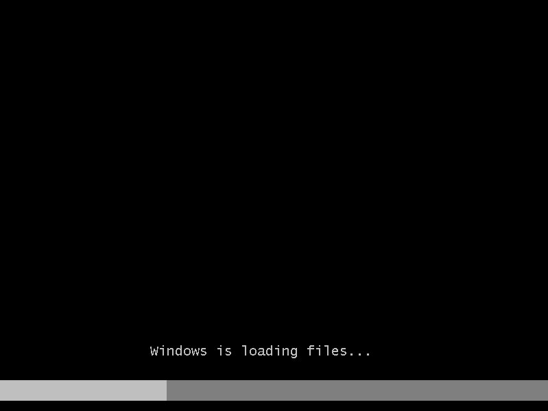

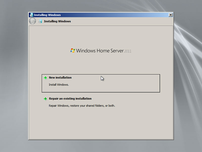

Nachdem man seinen Rechner davon überzeugt hat von der DVD zu booten (siehe Handbuch des Mainboards), und der erste Ladebalken über den Bildschirm gewandert ist...
.... sollte nach recht kurzer Zeit folgendes Bild zu sehen sein:
Da wir eine Neuinstalltion erstellen wollen, wählen wir also "New installation", bzw. "Neuinstallation" bei der deutschen Version.

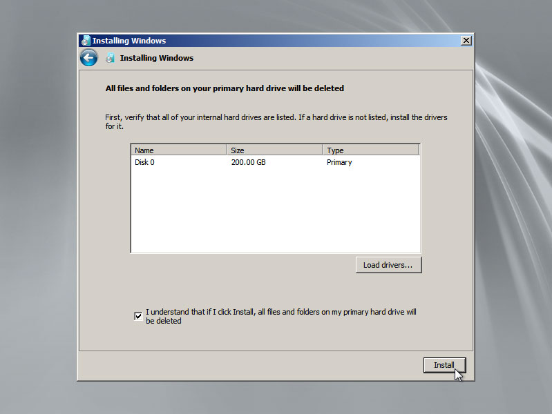

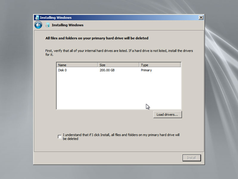

Nach kurzer Zeit erhalten wir eine Übersicht der erkannten Festplatten.
Sollten Festplatten fehlen oder überhaupt keine angezeigt werden, ist das der Zeitpunkt um die benötigten Treiber über "Load drivers..." nachzuladen.
In diesem Beispiel benötigen wir keine Treiber, da die Festplatte bereits erkannt wurde.
Nach dem Setzen des Häkchens unter "I undestand that if I click Install, all files and folders on my primary hard drive will be deleted", was soviel bedeutet wie "Ich habe verstanden, dass, wenn ich auf Install klicke, alle Dateien und Ordner auf meiner primären Festplatte gelöscht werden" und einem Klick auf Install ....

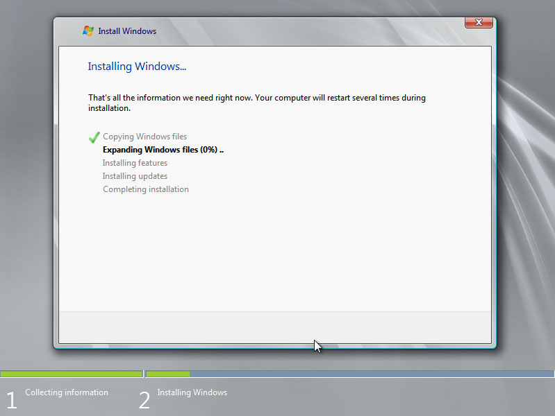

.... beginnt auch schon die eigentliche Installation.
Zeit für eine Tasse Kaffee... ;)

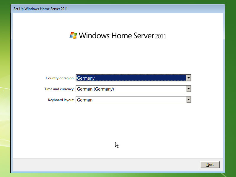

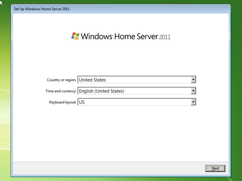

Nach einiger Zeit und zwei Reboots sollte nun folgendes Bild auf dem Monitor erscheinen:
Da ich gerne das deutsche Gebietsschema haben möchte, werden die Werte entsprechend abgeändert...

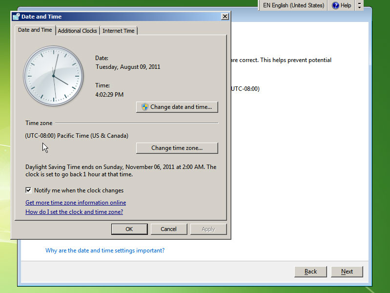

Nach einem Klick auf "Next" kommen wir zu den Einstellungen bezüglich der Zeitzone und Uhrzeit.

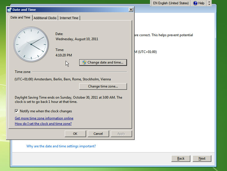

Leider hat es MS auch in der aktuellen Version des Home Servers nicht geschaft die Zeitzone automatisch dem Gebietsschema anzupassen, so dass wir dies nun von Hand nachträglich ändern müssen, da es ansonsten zu Problemen mit den Zugriffsberechtigungen kommen kann bzw. garantiert dazu kommen wird. ;)
Ob die deutsche Version davon auch betroffen ist, kann ich jedoch nicht beantworten.
Sicherheitshalber einfach mal nachsehen!

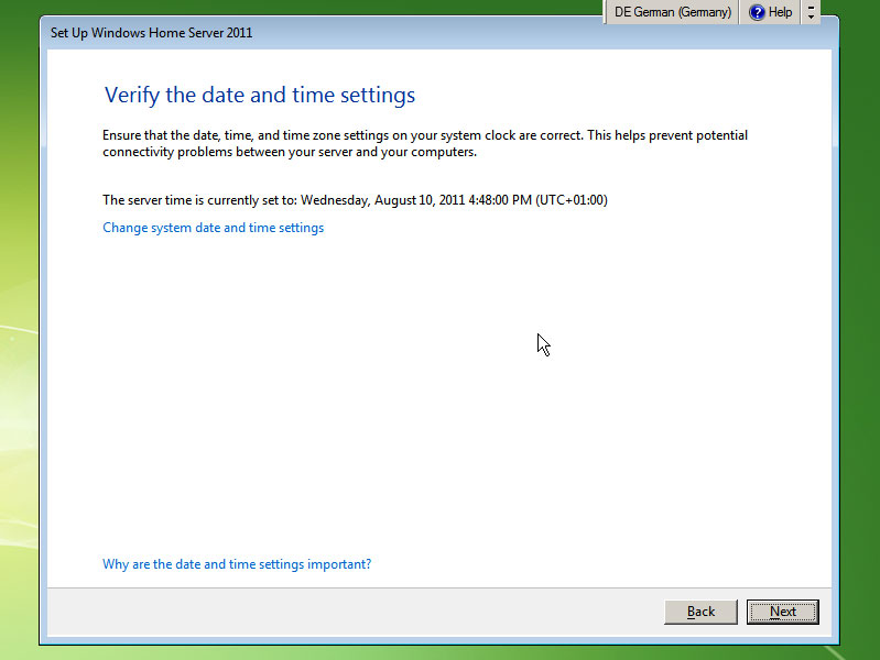

Mit "Change system date and time settings" bekommen wir eine Übersicht zur aktuellen Zeitzone und Uhrzeit.

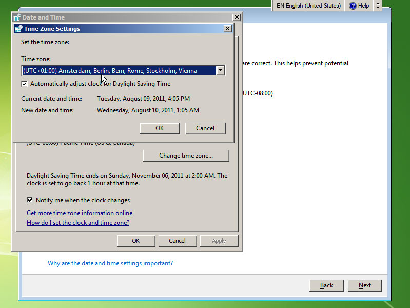

Wie man sieht ist die Zeitzone auf UTC-08:00 (US & Canada) eingestellt.
Mit einem Klick auf "Change time zone..." lässt sich das aber ändern...
... so dass wir wie gewohnt unsere UTC+01:00 erhalten.
Falls die Uhrzeit noch nicht stimmen sollte (wie in meinem Fall), kann diese über "Change date and time" korrigiert werden.
Das hier noch das amerikanisch 12-Stunden-Format (AM/PM) angezeigt wird, soll uns erstmal nicht stören.
Das ändert sich, sobald die Installation abgeschlossen ist.

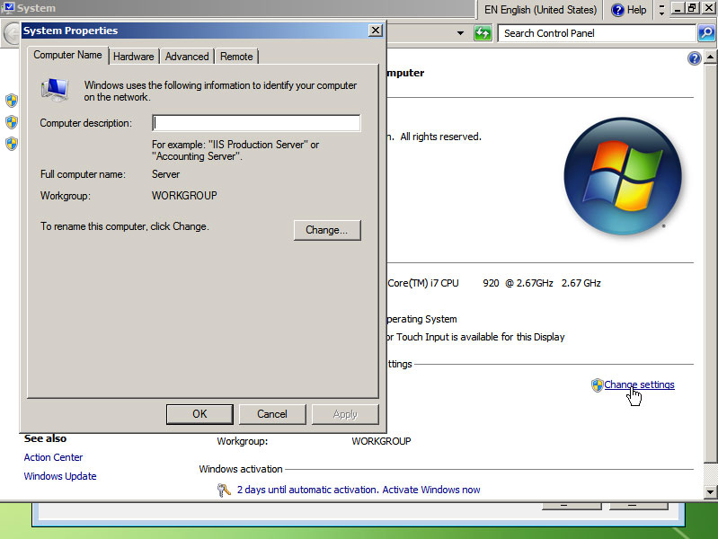

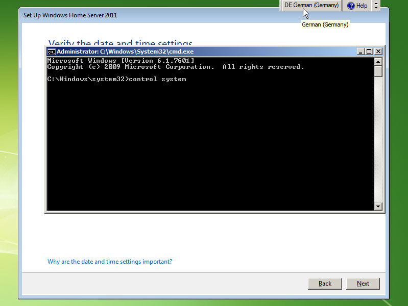

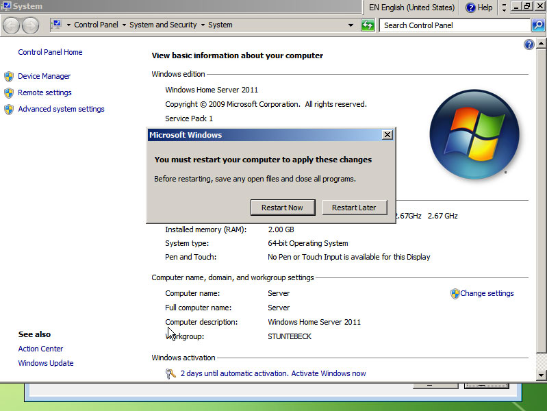

Durch "Shift + F10" erhalten wir eine Eingabeaufforderung in der wir "control system" eingeben:
Btw: Wer wie ich eine englische Version besitzt, sollte nach dem Aufrufen der Eingabeaufforderung das Tastaturlayout auf deutsch stellen (siehe Mauszeiger auf Screenshot), da ansonsten "S" und "Z" vertauscht sind.

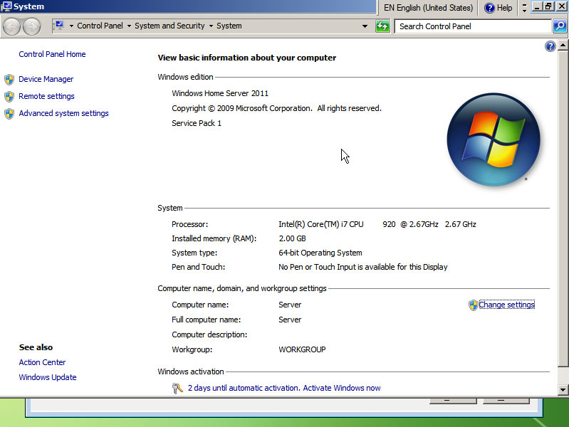

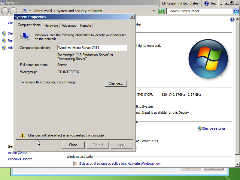

Nach Aufruf von "control system" erhalten wir Zugriff auf die Systemeigenschaften, bzw. deren Zusammenfassung.
Mit einem Klick auf "Change settings" bzw "Einstellungen ändern" in der deutschen Version, erhalten wir nun Zugriff auf die Systemeigenschaften.
Wer möchte, kann unter "Computer description" bzw. "Computerbeschreibung" etwas eintragen...
z.B. "Windows Home Server 2011"
Der Fantasie sind dort kaum Grenzen gesetzt. ;)

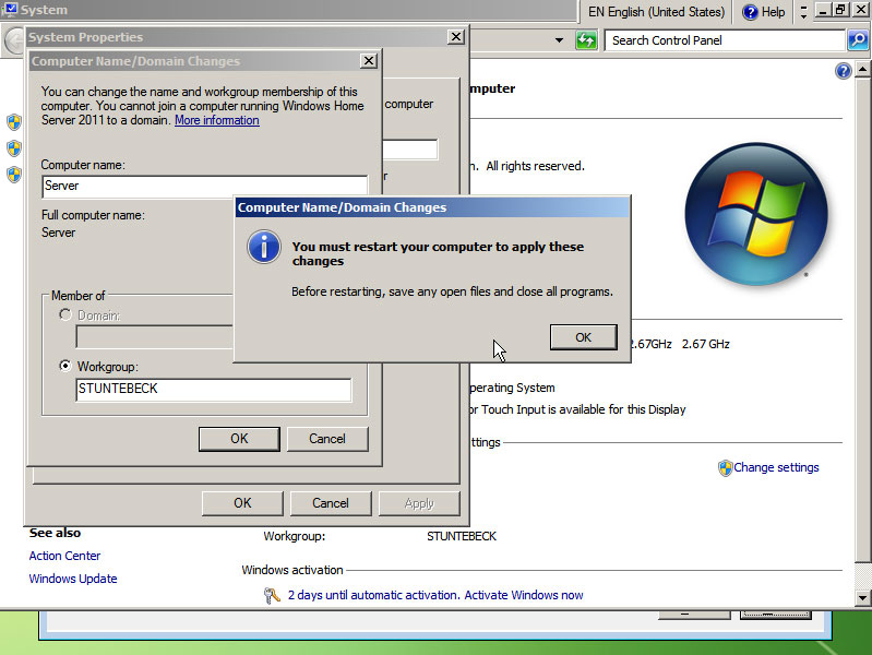

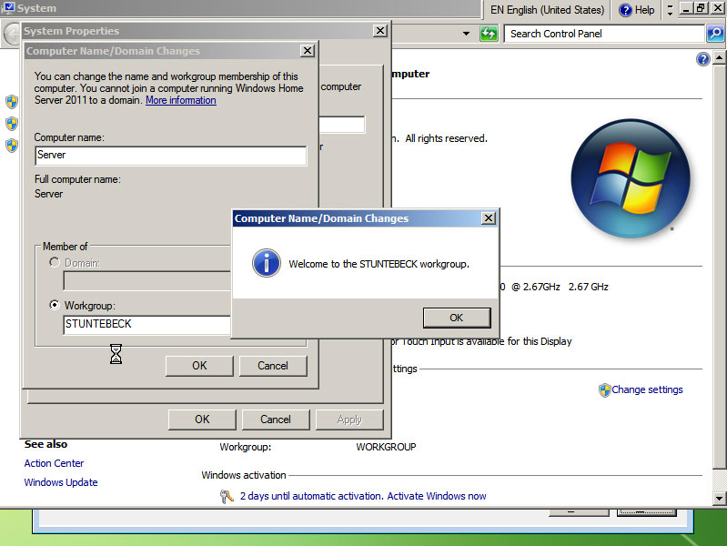

Mit einem Klick auf "Change" bzw. "Ändern", können wir nun die Arbeitsgruppe umbenennen und bestätigen die Änderungen mit einem Klick auf "OK".
Btw: Den Servernamen brauchen wir an dieser Stelle nicht ändern, da das Setup diesen später ohnehin nocheinmal ändern möchte...
Die "Begrüßungsmeldung" der Arbeitsgruppe bestätigen wir mit "OK" und erhalten prompt die nächste Meldung:
Auch diese Meldung bestätigen wir mit "OK", ignorieren aber gekonnt den Hinwies, das ein Neustart erforderlich ist...
Der kommt ohnehin noch früh genug... ;)
Mit einem Klick auf "Close" schließen wir nun die Systemeigenschaften und erhalten gleich die nächste Aufforderung den Rechner neu zu starten.
Auch diese Aufforderung ignorieren wir und klicken stattdessen auf "Restart Later".
Das darunterliegende Fenster der Systemzusammenfassung, sowie die Eingabeaufforderung werden nun nicht mehr benötigt und können wie gewohnt über das "x" geschlossen werden, so dass wir wieder das Fenster des Setups sehen.

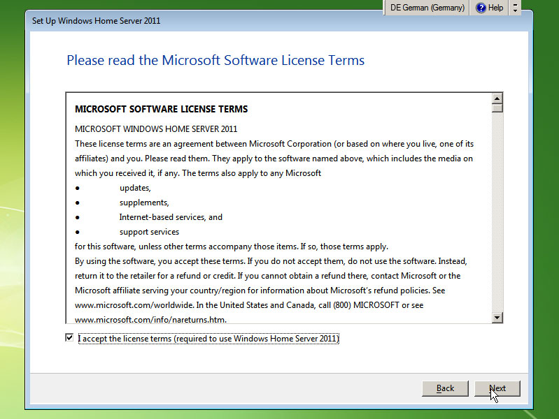

Mit einem Klick auf "Next" bekommen wir die EULA zu sehen, die wir mit dem Setzen des Häkchens bei "I accept the license terms (required to use Windows Home Server 2011)" und einem Klick auf "Next" bestätigen.

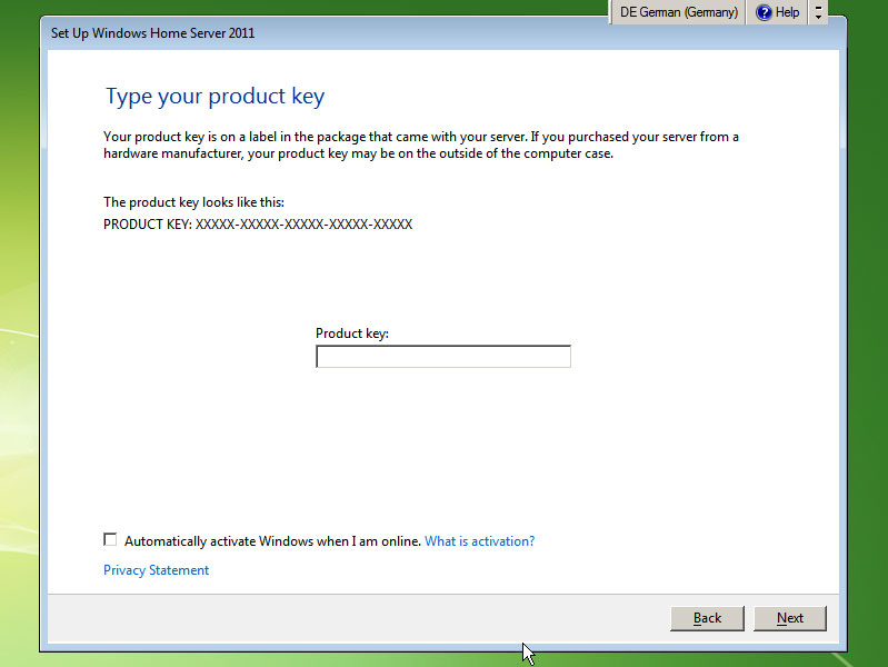

Im nächsten Schritt werden wir nach dem Product Key gefragt und ob Windows automatisch aktiviert werden soll.
Da ich diese Maschine nur für diesen Beitrag aufsetze, verzichte ich an dieser Stelle sowohl auf den Product Key, als auch auf die Aktivierung.
Btw: Beides kann man auch nach Fertigstellung des Setups durchführen.
Allerings muss dieses innerhalb von 2 Tagen geschehen.

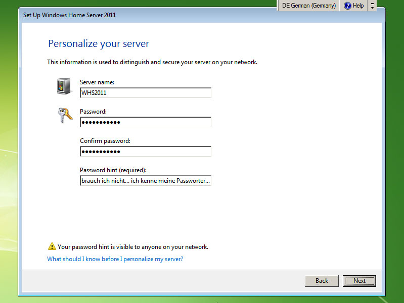

Nach einem Klick auf "Next" bekommen wir die Möglichkeit dem Server einen eindeutigen Namen zu verpassen und das Administrationspasswort zu geben.

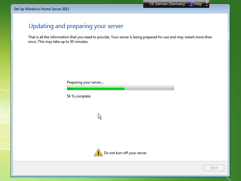

Nach einem erneuten Klick auf "Next" werden wir darüber informiert, dass der Server vorbereitet und gegebenenfalls Updates heruntergeladen und installiert werden.
Dieser Vorgang kann u.U. einige Zeit beanspruchen, inkl. diverser Reboots...
Also mal wieder Zeit für eine weitere Tasse Kaffee... ;)

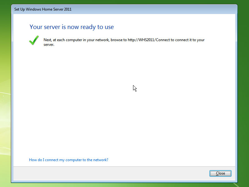

Nachdem auch dieser Vorgang abgeschlossen ist, erhalten wir die Meldung, das der Server bereit ist und die Clienten über
http://Servername/Connect
die "Konnektorsoftware", also das Dashboard und Launchpad, herunterladen und installieren können.

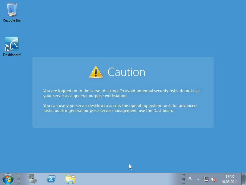

Mit einem letzten Klick auf "Close" ist damit das Setup abgeschlossen und wir erhalten das erste Mal den Desktop des WHS2011 zu Gesicht.
Damit wäre das Setup abgeschlossen. ;)
