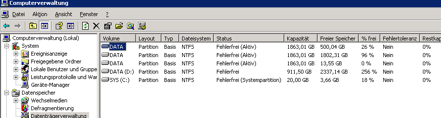

Ist das eig. normal, dass mein WHS bisher fast alle Daten auf 2 Platten liegen hat, und die Dritte 96% leer ist? (wäre ja irgendwie intelligenter, die Daten gleichmäßig aufzuteilen - zwecks Lastverteilung)
- whs_screen.PNG (21.58 KiB) 2359 mal betrachtet
