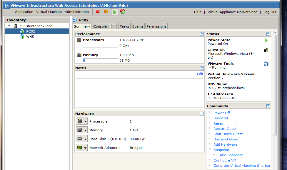

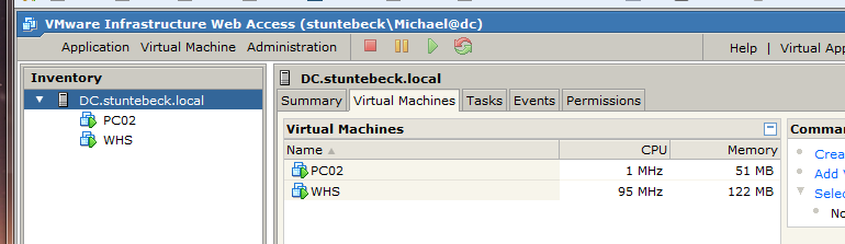

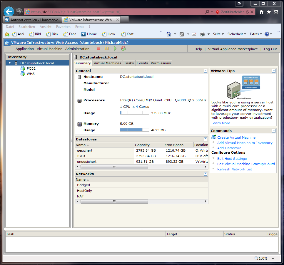

Den VMware Server administriert man über eine Weboberfläche, s. Screenshot.
Dort kann man dann die Maschinen auch starten.

Ich hab jetzt doch mal den VMware-Server ausprobiert. Allerdings mit ernüchterndem Ergebnis was die Browserkompatibilität betrifft:
Firefox 5 geht nicht - es wird zwar noch die Host-Summary korrekt angezeigt und es lässt sich auch eine VM erstellen. Aber danach lässt sich eine einzelne VM nicht mehr verwalten, geschweige denn starten.
Internet Explorer 9 64-Bit - geht soweit, allerdings gibt es hierfür wohl kein Remote-Console-Plugin
Also bleibt nur die 32-Bit Version des Internet-Explorers!
gruß anderl

Zum Firefox kann ich nichts sagen, da ich administrative Aufgaben grundsätzlich mit dem IE erledige.
Hat sich für mich in der Praxis als weniger fehleranfällig erwiesen... ;)
Mit der 64bit Version des IEs sieht es tatsächlich schlecht aus was die Remoteconsole betrifft.
Allerdings sehe ich darin kein Problem.
Die 32bit Version ist ohnehin der Defaultbrowser.
Ich wüsste auch nicht was die 64bit Version besser könnte als die 32bit Version.
Ganz im Gegenteil.
Btw: Die Remoteconsole benutze ich nur um die Maschine einzurichten.
Alles andere erledige ich per Remotedesktop.
In Deinem Fall mag das vielleicht etwas umständlich sein, da Du erst per Browser die Maschine starten müsstest... aber was soll's?!?
Wenn Du die Maschine ohnehin nur alle Jubeljahre mal benötigst...

Aber egal, ich hab rausgefunden, dass man sich aus der VMWare Verwaltungs-Site einen Shortcut auf den Desktop legen kann. Da wird dann das "Plugin" direkt ohne Umweg über den Browser gestartet. Somit brauchts überhaupt keinen Brwoser mehr :D
