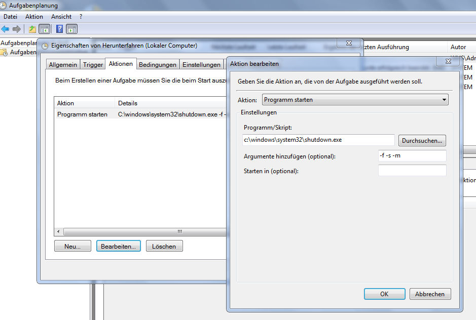

unter dem 2008 laesst sich die shutdown.exe nicht ausfuehren, weder ueber den Taskplaner noch ueber cmd. Gibt es andere Option zum zeitgesteuerten Herunterfahren?

hoert sich logisch an - klappt nur nicht auf meinem. Die Datei shutdown.exe laesst sich nicht ausfuehren, weder per Task noch direkt. (Angemeldet als Admin)

stimmt, ist auch so angegeben. Allerdings klappt das direkte Ausloesen der shutdown im Verzeichnis ja auch nicht, siehe Screenshot in der vorangegangenen Mail.

Jetzt hab ich mir Deine Einstellungen mal ganz genau angesehen.
So, wie Du das planst, kann es auch nicht gehen. Die shutdown.exe kann man nicht über einen Doppelklick starten. Nur über eine CMD aufrufen. Der Aufgabenplaner macht quasi einen Doppelklick zum Starten (vereinfacht ausgedrückt).
Erstelle eine Batchdatei die die shutdown.exe aufruft und mit entsprechenden Argumenten ausführt. Diese Batchdatei kannst Du dann über den Aufgabenplaner "doppelklicken" lassen.

TREFFER - VERSENKT
Das wars! Danke fuer den Tipp.
