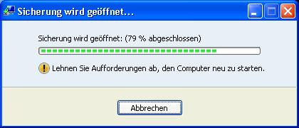

Beim Öffnen der Sicherung bleibt diese allerdings immer bei 79% stehen (siehe Bild).
Stocken bei 79%
Stocken bei 79%

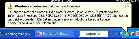

Wenn ich dann nach ca 10 Minuten auf Abbrechen klicke erscheint im Traysymbol eine Meldung über Datenverlust beim Schreiben (siehe 2. Bild).

Bei 79% installiert der WHS den Treiber für die virtuelle Platte. Dabei muss etwas schief gehen. Lass Dir mal bei diesem Vorgang im Gerätemanager die ausgeblendeteten Geräte anzeigen.
