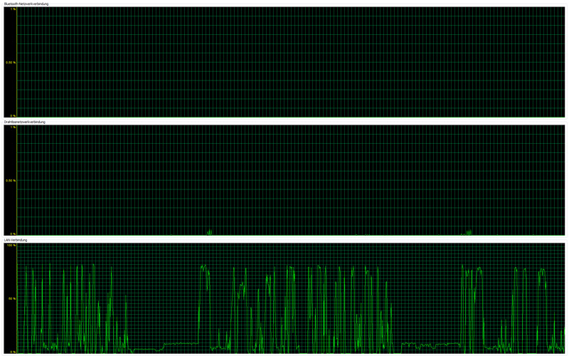

Hey @all,
nachdem ich bereits viel Hilfe in Bezug auf einige andere wichtige Fragen hier erhalten habe (meine Geschwindigkeit lag bei 4MB/s) habe ich jetzt ein neuerliches Problem. Zwar ist meine Übertragungsgeschwindigkeit zum HS dank GBE bei 70-90MB/s dafür mit langen Lücken wo nix passiert.
Siehe Bild
Wie ich schon vielerorts gelesen habe wird der Ram des HS als Puffer verwendet was zumindest die kleinen Lücken erklärt. Aber wie kommen die großen Zustande?? Gleichzeit habe ich mit HDtune auf dem HS den Zugriff verfolgt. Der schwankt dort erheblich. Nach anfänglichen 70MB/s schreiben pendelt es sich so bei 25-30 ein. Hat aber auch recht große Lücken bei nur 10MB.
Woran könnte das liegen. Auf dem Client erfolgte keine weiterer Zugriff. Übertragen wurden 130 (90GB) Videodateien. Und wie überprüfe ich auf dem HS ob DMA eingeschaltet ist?

Hallo.
Die Lücken könnten durch Zugriffe des Demigrators oder aber auch von Windows Search hervorgerufen werden.
Ein Blick in den Taskmanager unter Prozesse könnte Dir da Aufschluss geben.

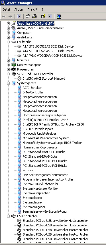

AugustRush hat geschrieben:Und wie überprüfe ich auf dem HS ob DMA eingeschaltet ist?
z.B. im Gerätemanager unter "IDE ATA/ATAPI-Controller" -> Doppelklick auf den entsprechenden Controller -> Klick auf "Erweiterte Einstellungen" -> unter "Aktueller Übertragungsmodus" den aktuellen Übertragungsmodus ablesen... ;)

Danke dir. das mit dem "IDE ATA... Controller" habe ich hier im Forum lesen können aber bei mir gibt es diesen Punkt leider nicht im Geräte Manager. Schlimm?

Da bin ich jetzt ein wenig überfragt...
Eventuell hängt das mit dem verwendeten Chipsatz des x312 zusammen?!?
Mach mal bitte einen Screenshot.

Danke ich habe mal ein Bildchen gemacht:
Unbenannt-2 Kopie.JPG (129.91 KiB) 2013 mal betrachtet

Re: Übertragungsgeschwindigkeit sehr unregelmäßig.
Beitrag von sTunTe »
Das habe ich mir gedacht.
Der Intel-Chipsatz übernimmt hier die Kontrolle und bindet die Platten ein.
Demzufolge werden dann auch keine "IDE ATA/ATAPI-Controller" angezeigt.
Das ist ohnehin ein Relikt aus vergangenen Tagen. ;)
Bei SATA gibt es (eigentlich) keinen PIO-, sondern ausschließlich DMA/U-DMA-Mode.
Es sei denn man (bzw. das BIOS) emuliert die SATA-Ports als IDE-Ports.
