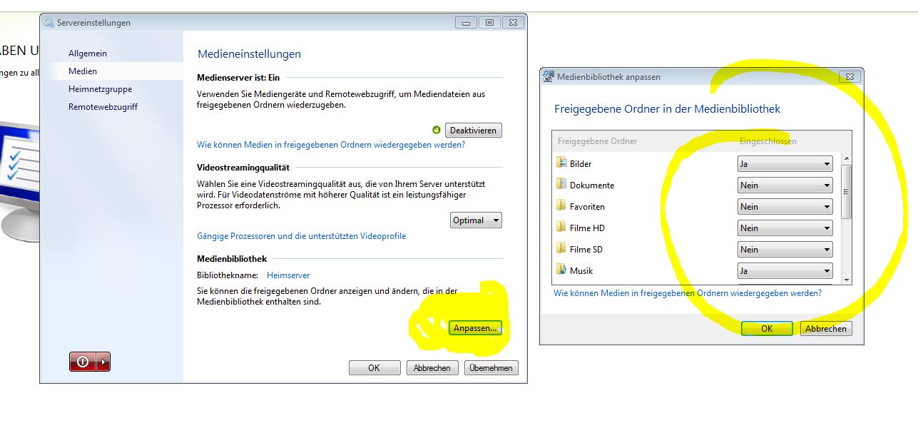

Die Ordner Freigaben haben absolut nix mit der Medienbibliothek zu tun. Alle Daten für die Medienbibliothek werden über Servereinstellung > Medien > Anpassen konfiguriert:

Ich weiß schon noch weiter!
Alle Ordner in der Einstellung "Medienbibliothek eistellen" auf nein ändern.
Server neustarten.
Dann die Ordner, die in der Medienbibliothek auftauchen sollen, wieder auf ja ändern.
Und nun etwas Gedult haben. Das kann je nach Dateianzahl auch mal länger dauern.
Dadurch wird die Medienbibliothek komplett neu initialisiert.
Gruß Sven

Zum Problem mit den verschobenen Ordnern. Versuche folgendes:
Über Dashboard->Servereinstellungen->Medien->Medienbibliothek->Anpassen->Freigegebene Ordner in der Medienbibliothek alle Ordner auf Nein setzen.
Über Dashboard->Servereinstellungen->Medien->Medienserver->Deaktivieren
Server neu starten.
Über die Remotewebsite prüfen, ob noch Daten in der Medienbibliothek vorhanden sind. Warten, bis keine Daten mehr da sind. (F5 auf der Website hilft nur bedingt. Besser: Von der Remotewebseite An- und Abmelden)
Dann wieder über Dashboard->Servereinstellungen->Medien->Medienbibliothek->Anpassen->Freigegebene Ordner in der Medienbibliothek die gewünschten Ordner auf Ja ändern.
Dashboard->Servereinstellungen->Medien->Medienserver->Aktivieren
Nun warten. Die Erstinitialisierung der Daten in der Medienbibliothek kann je nach Menge und Größe der Daten sehr lange dauern. (sollte aber unter 24 Stunden liegen).
Über die Remotewebsite prüfen, ob noch Daten in der Medienbibliothek wieder eingespielt werden. (F5 auf der Website hilft nur bedingt. Besser: Von der Remotewebseite An- und Abmelden)
Gruß Sven
