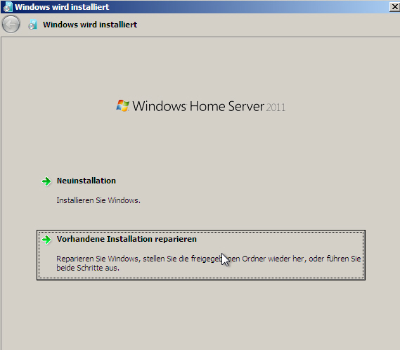

Hierzu muss mit der WHS 2011 DVD oder einem WHS 2011 USB Stick gebootet werden.
Nach dem Booten einmal auf "Vorhandene Installation reparieren" klicken:

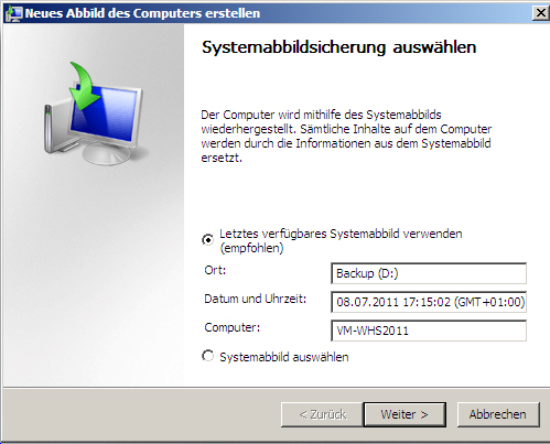

Die Backupplatte wird automatisch gefunden und die letzte Sicherung wird ausgewählt.
Hier kann natürlich auch eine andere Sicherung ausgewählt werden. Kurioser Weise ist auch eine Sicherung aus dem Netzwerk auswählbar, obwohl der WHS 2011 keine Sicherung auf ein Netzlaufwerk unterstützt :D

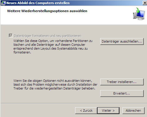

Im nächsten Schritt können auch Datenträger ausgeschlossen werden. Dies ist z.B. erforderlich, wenn auch weitere Datenplatten gesichert wurden und hier aber nur die Systemplatte wiederhergestellt werden soll.

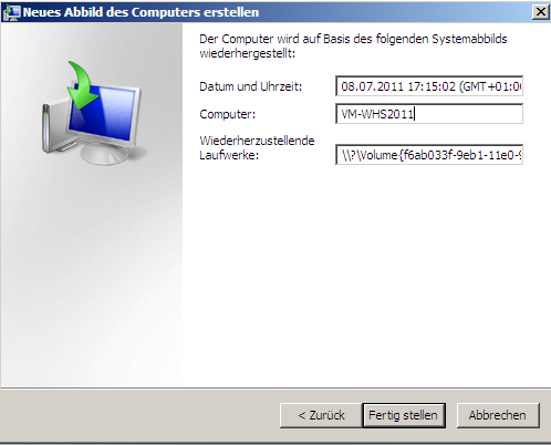

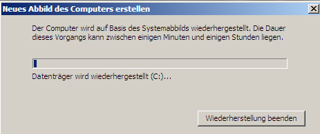

Hier werden nur noch einmal die Details der letzten Sicherung angezeigt. Mit dem Bestätigen beginnt dann die Wiederherstellung.

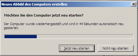

Nach der Wiederherstellung wird der PC neu gestartet:
Und schon sollte der WHS 2011 wieder aus eigener Kraft starten.
