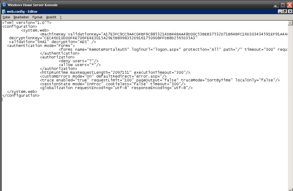

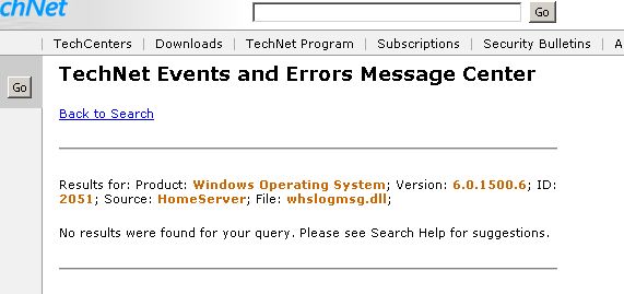

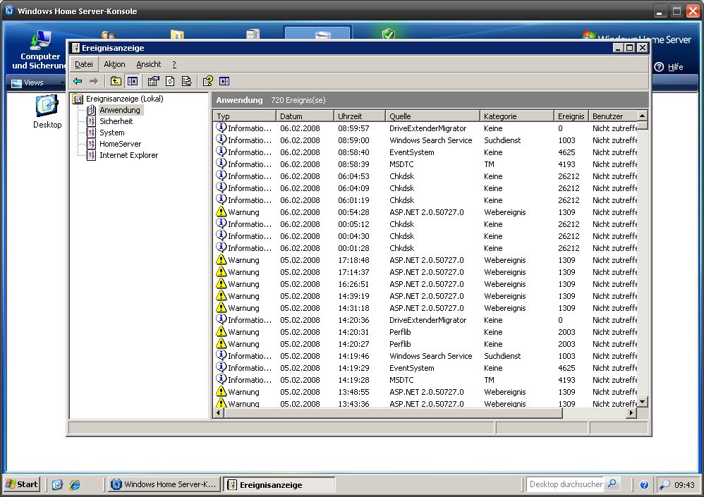

Danke für die Tipps. Habe hier mal folgende Screenshots:
Erg.WHS 2.jpg (153.16 KiB) 2869 mal betrachtet
Timeout Server.jpg (75.49 KiB) 2871 mal betrachtet
Ist da irgendwo was falsch?
Danke und besten Gruß
Henrik

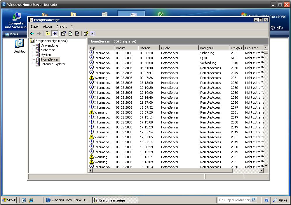

Also auf die schnelle kann ich nichts merkwürdiges erkennen, könntest du mir vielleicht sagen, wann du heruntergeladen hast?
Schau bitte in der Ereignisanzeige auch auf auf alle Einträge mit dem gelben Ausrufezeichen und auf die mit der Kategorie Remote Acess, vl. findest du hier ja die Ursache...

Ja, ich verstehe aber gar nicht was mit der Fehlermeldung mit den gelben Ausrufezeichen gemeint ist. Die Bilder sind ja in meinem zweiten Screenshot zu sehen. Mehr kann ich auch nicht sehen. Sind die Timeout Einstellungen in Ordnung? Oben im 3. Screenshot.

Re: Abbruch des Download beim Remotezugriff bei 36MB
Verfasst: 6. Feb 2008, 17:10
von AliG
Hi!
Mehr Details kriegst du, wenn du auf den Eintrag doppelklickst!
lg Alex

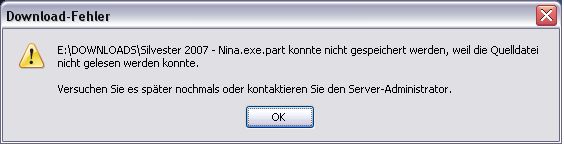

Folgende Fehlermeldung tritt auf:
Fehler download.jpg (15.33 KiB) 2773 mal betrachtet

Wo tritt diese Fehlermeldung auf? Im Browser?
Ich wollte eigentlich mehr Details zu den Warnungen im Ereignisprotokoll wissen, die bekommst du, indem du auf den Eintrag doppelt draufklickst.

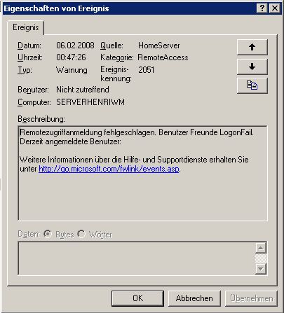

Die Fehlermeldung kommt im Explorer beim Annruch des Downloads.
Die die weutergehenden Fehlermeldungen im Ergebnissprotokoll.
Fehlermeldung 1.jpg (31.54 KiB) 2769 mal betrachtet
Fehlermeldung 2.jpg (28.21 KiB) 2768 mal betrachtet
Herzlichen Dank für die Hilfe

von AliG
Hi!
Das Timeout kann man am leichtesten mit dem Toolkit Addin einstellen, aber ich denke die Standard 20 min sollten für 30MB auf jeden Fall ausreichen.
Die Warnung aus dem obigen Screenshot bedeutet nur das der Anmeldeversuch auf der Website fehlgeschlagen ist (->PW falsch eingegeben).
