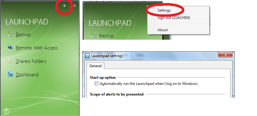

bei mir kann der Benutzer nachdem er sich einmal angemeldet hat (auch offline) in der Fensterleiste oben mit dem dritten Knopf von rechts einstellen, daß das Launchpad nicht gestartet werden soll:Ich hab den Eindruck daß sich das im Connector Update geändert hat, vorher war die Einstellung minimiert starten.
Gruß Joachim

@JoachimL: Das ist nicht minimiert starten, sonder gar nicht starten. Dann hat der User keinen Zugriff auf die Shares des WHS. Und nein, es hat sich durch das Rollup Update 1 nichts geändert.

ich hab Zugriff auf die Shares, dafür braucht es nichtmal eine Connectorinstallation, und Backup geht auch.Traseus hat geschrieben:@JoachimL: Das ist nicht minimiert starten, sonder gar nicht starten. Dann hat der User keinen Zugriff auf die Shares des WHS. Und nein, es hat sich durch das Rollup Update 1 nichts geändert.
