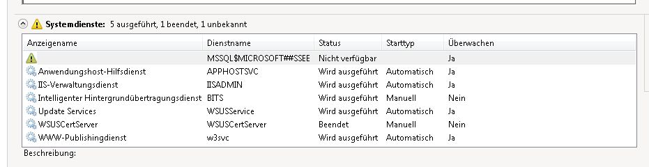

2. Bei der installation des WSUS habe ich die Option gewählt, dass der schon installierte SQL Server verwendet werden soll. Nach Abschluß der Installation wurde mir für diesen eine Warnung gemeldet, sagt die jemanden etwas?

Saphir hat geschrieben:2. Bei der installation des WSUS habe ich die Option gewählt, dass der schon installierte SQL Server verwendet werden soll. Nach Abschluß der Installation wurde mir für diesen eine Warnung gemeldet, sagt die jemanden etwas?
Glatt übersehen: Warum ist der SQL-Server tot?!
Hier müßtest du wohl ansetzen...

SQL ist tot? eine andere Datenbank funktioniert. Leider sagt mir die Fehlermeldung gar nichts, hast Du eine Idee?

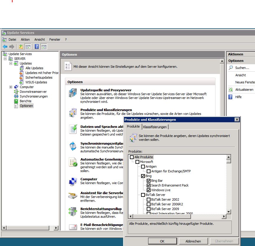

3. Die Erstsynchronisation des WSUS verlief nicht ganz nach meinen wünschen, unter Sicherheitsupdates sind insgesamt 5514 Updates gelistet, die kann ich unmöglich alle einzeln ablehnen bzw. genehmigen. Die meisten Updates die dort gelistet sind, treffen auf mich überhaupt nicht zu, deswegen möchte ich die ganze liste leeren und eine neue Erstsynchronisation mit angepassten Einstellungen machen. Wie bekomme ich diese Auflistung wieder leer?

Saphir hat geschrieben:3. Die Erstsynchronisation des WSUS verlief nicht ganz nach meinen wünschen, unter Sicherheitsupdates sind insgesamt 5514 Updates gelistet, die kann ich unmöglich alle einzeln ablehnen bzw. genehmigen. Die meisten Updates die dort gelistet sind, treffen auf mich überhaupt nicht zu, deswegen möchte ich die ganze liste leeren und eine neue Erstsynchronisation mit angepassten Einstellungen machen. Wie bekomme ich diese Auflistung wieder leer?
Start > Systemsteuerung > Verwaltung > Windows Server Update Services
Unter Update Services > <Computername> > Optionen dann "Produkte und Klassifizierungen" auswählen.
Dann auch noch die "Automatischen genehmigungen" genauer unter die Lupe nehmen...
Und anschließend noch den "Assistent für die Serverbereinigung"... ;)
Roland

Welchen Fehler gibt es denn genau?
Im Eventlog findet man da meistens was!
Re: WSUS
Verfasst: 24. Jun 2011, 00:39
von Saphir
Im obersten Beitrag ist ein Bild mit dem Fehler. Wo genau finde ich denn den Eventlog?

Nachdem du gesagt hast, du verwendest eine "andere Datenbank" und der WSUS offensichtlich funktioniert, vermute ich jetzt einfach, daß der oben gezeigte Fehler schlicht eine Leiche aus einer früheren Installation ist.
Nutze einmal die Suchmaschine deines geringsten Mißtrauens mit dem Suchbegriff "MSSQL$MICROSOFT##SSEE" und überprüfe die zahlreichen Fundstellen auf deine Relevanz.
Ein Hinweis könnte auch die Seite http://technet.microsoft.com/en-us/libr ... S.10).aspx sein...
