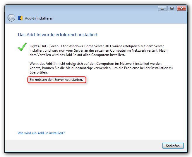

Nein Sorgen musst du dir keine machen, sondern die Updatereihenfolge nächstes Mal genau (!) befolgen: http://www.homeserversoftware.com/lo/wh ... htsout.htm
Wer die alte Version nicht sauber deinstalliert hat genau dieses Problem. Der Hinweis ist nämlich leider fast nicht zu sehen:
Also erst mal den Server neu starten und wenn das nicht hilft deinstallieren und dann nochmals neu installieren.

Naja, das mit dem Server Neustart hab ich durchaus gesehen und befolgt.. nur das mit dem vorher deinstallieren, das seh ich jetzt erst...

Wenn das auch nach einem Serverneustart dasteht würde ich deinstallieren/neuinstallieren. Ich kann das nicht zusätzlich "beheben", da es in Build 1550 ja entfernt ist. Wenn allerdings die alte Version nicht vorher deinstalliert wurde kommt es zu diesem Effekt. Allerdings hat bei mir immer ein Serverneustart gereicht.
