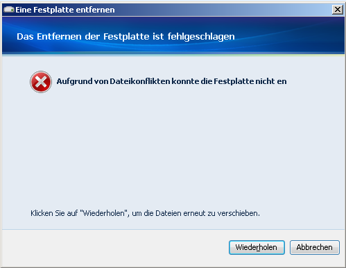

Mir ist es gerade gelungen diese Situation zu simulieren
kann nicht en.PNG (49.52 KiB) 3394 mal betrachtet
Ich habe in folgender Reihenfolge versucht den Ausfall eienr Platte zu simulieren
  • System mit 3 Platten aufgebaut und mit Daten beschrieben
  • eine Platte entfernt und dann neu gebootet
  • WHS wird rot und zeigt die Dateninkonsistenzen an
  • WHS neu installiert (nur den Server)
  • versucht die Platte zu entfernen
  • die o.a. Fehlermeldung tritt auf
für mich heißt das, die Neuinstallation kommt nicht mit der fehelnden Platte zurecht :(
Ich werde weiter analysieren ...
Re: HDD nach defekt wieder einbauen
Verfasst: 8. Jun 2011, 18:44
Die gute Nachricht: mein WHS läuft wieder (auch wenn es nur ein virtuelles Testsystem ist)
Die schlechte Nachricht: ich musste tief in den WHS eingreifen, u.a. diverse Registrykeys modifiziert, und sogar einige Daten auf den Freigaben löschen weil der DEmigrator es nicht geschafft hat die Tombstones zu korrigieren
Im Ernstfall wären das massive Datenverluste gewesen (OK ich hätte natürlich ein Backup gehabt)
Die Server-Wiederherstellung kommt m.E. nicht mit dem Doppelfehler zurecht und erwartet, dass alle Platten die in der Registry eingetragen sind auch für die Wiederherstellung verfügbar sind
Ich kann also nur dringend davor warnen, nach dem Ausfall einer Platte eine Wiederherstellung durchzuführen bevor diese Platte aus dem Pool entfernt worden ist.
