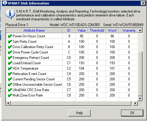

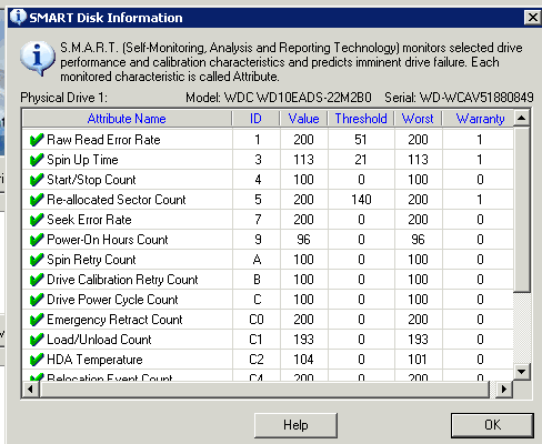

Danke für die superschnelle Antwort. Bitte nicht lachen, ich dachte unter Verwendung des DriveExtender soll man das normale chkdsk nicht laufen lassen.?... Wenn es ungefährlich ist, mache ich das natürlich sofort. Bei der Neuinstallation habe ich die Systempartition formatiert, so daß eigentlich irgendwelche defekten Sektoren ersetzt worden sein sollten. Die SMART-Bewertung als "good" ließ mich zumindest in dem Glauben, die HDD selbst sei i.O. Die SMARt-Daten habe ich einmal beigefügt.
