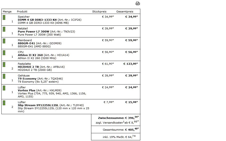

Servus,ich habe nun nach einigem hin und her eine Zusammenstellung für meinen WHS fertig.
Ich möchte euch bitten mal einen Blick draufzuwerfen ob auch alles soweit passt.
Der Server soll haubtsächlich als zentraler Datenspeicher taugen von dem ich dann mit einem Client zur zeit PS3 auf meine Bilder/Musik/Filme zugreifen kann.
Danke euch im vorraus
Mfg Boby
Mfg Boby

Re: Server Hardware
würde sagen das ist eine gute und günstige Basis
-> kaufen und zusammenbauen
dann können wir uns um die Software kümmern
Gruß Armin
Gruß Armin
