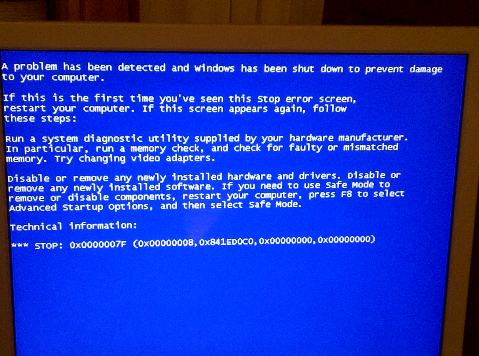

ich will meinen Homeserver (Lenovo D400 = Acer H340)nach wiederkehrenden Problemen mit der Demigrator.exe wollte ich meinen WHS neu installieren. Habe mir dazu das VGA Kabel gekauft und im Bios die Startreihenfolge geändert. Der WHS bootet nun von einem externen USB Laufwerk. Er ließt dann die Daten von DVD und startet den Setup Vorgang bis der Bluescreen aus der Bilddatei kommt. Als Installationsmedium benutze ich die Lenovo Restore DVD. Ich habe auch schon die aktuelle ISO von MS geladen und neu auf DVD gebrannt - gleiches Ergebnis.
Habe nun auch schon versucht im abgesicherten Modus zu booten - das gleiche Problem an gleicher Stelle.
Zur Fehlereingrenzung habe ich mal mit BartPE gebootet - das klappt. Auch die Installation von Linux Mint lief erfolgreich durch.
Nur die Installation von WHS bricht immer wieder ab - bin am verzweifeln.
Was könnte ich noch probieren???
Danke für eure Hilfe...

Hallo und willkommen im Forum!
Roland
Ich nehme jetzt einmal an, du hast einen Acer H340 o.ä.simpson_beer hat geschrieben:Habe mir dazu das VGA Kabel gekauft
STOP-Code 0x7f ist "Inaccessable boot device", meist ein fehlender (oder fehlerhafter) Treiber des Festplattencontrollers.Der WHS bootet nun von einem externen USB Laufwerk. Er ließt dann die Daten von DVD und startet den Setup Vorgang bis der Bluescreen aus der Bilddatei kommt.
Nun, wie wärs mit dem ganz normalen Recovery, wie es der Hersteller vorgesehen hat?Nur die Installation von WHS bricht immer wieder ab - bin am verzweifeln.

Problem ist, dass ich den Standard Recovery auch schon versucht habe. Folgendes vorgehen:
Masterrechner bei dem die Setup.exe der Recovery CD gestartet wurde - dann wird der Homeserver gesucht und - super - auch gefunden. Dann Auswahl der Recovery Methode und Definition der Formatierung der Festplatte. Soweit so gut. Dann aber sagt das Programm " Wiederherstellungsprozess fehlgeschlagen" ohne weitere Info.
Darum habe ich den Weg dann über eine Neuinstallation direkt am Homeserver versucht. Hänge nun aber am Bluescreen.
Oder was kann ich sonst noch versuchen - die HDD im Homeserver ist jedenfalls inzwischen formatiert (Daten sind aber alle noch auf externem Backup).

Ist schon mal ein guter Hinweis - würde es was bringen wenn ich vielleicht von USB aus installieren würde?STOP-Code 0x7f ist "Inaccessable boot device", meist ein fehlender (oder fehlerhafter) Treiber des Festplattencontrollers.

Hast du evtl. den SATA Modus im Bios verstellt? IDE zu AHCI oder umgekehrt?
Dann würde ich es mal mit dem anderen Modus probieren.

ne, habe gerade nochmals das BIOS überprüft - steht auf SATA.
Kann es ein Problem sein, dass die Festplatte zuvor mit NTFS auf einem anderen System formatiert wurde??? Oder soll ich mal ne andere HDD testweise verwenden?
Das ist langsam wirklich übel... will doch nur neu installieren

WHS (weil Windows 2003) kann SATA nur wen du bei der Installation Treiber dafür hinzufügst ... sonst gibt es beim 1. Rebbot der Installation genau diesen BSOD

OK, wie mache ich das? Bekomm ja kein Auswahlfenster wo ich den Treiber angeben könnte? Bei der ISO Datei kann ich ja auch nichts mehr verändern....Nobby1805 hat geschrieben:WHS (weil Windows 2003) kann SATA nur wen du bei der Installation Treiber dafür hinzufügst ... sonst gibt es beim 1. Rebbot der Installation genau diesen BSOD
Hat jemand einen Tipp?

Der schnellste Weg ist die Platten auf IDE zu stellen ...
Warum machtst du nicht das Recovery so wie es der Hersteller vorsieht ?

Habe ich doch schon geschrieben:Nobby1805 hat geschrieben:Warum machtst du nicht das Recovery so wie es der Hersteller vorsieht ?
OK - werde mal versuchen auf IDE zu stellen.....simpson_beer hat geschrieben:Problem ist, dass ich den Standard Recovery auch schon versucht habe. Folgendes vorgehen:

Ich weiß nicht, ob das beim Lenovo überhaupt geht ... darum der Hinweis auf die Originalprozedur
Dann gibt es noch die Standard-Hinweise ... Firewall auf dem Client ... Connectoren auf dem Client vorher deinstallieren ... Mehrere Netzadapter auf dem Client vermeiden ...
