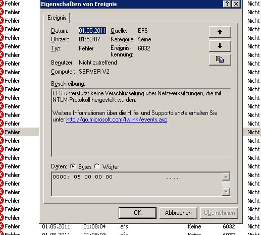

Hallo Freunde des WHS,
habe in meinem E.Protokoll gerade diese Fehlermeldung gefunden (zig. Meldungen über einen Zeitraum von ca. 2,5 Stunden)
Hat einer eine Idee?

Hallo Jetto,
naja in der Fehlermeldung steht eigentlich alles drin!
Ist aber weniger ein Problem auf Seiten des WHS sondern mehr ein Problem der Konfiguration der Domäne.
Wenn ich mich noch recht erinnere musst du eine reine Kerberos Authentification konfigurieren wenn du EFS Verschlüsselung auf der Ebene der Netzwerkverbindung erreichen willst.
Die Frage wäre jetzt welche Anwendung oder welcher Dienst verlangt diese Verschlüsselung?

Hallo awinterl
awinterl hat geschrieben:.... sondern mehr ein Problem der Konfiguration der Domäne.
Der Server 2003 (Domäncontroller) ist seit einigen Tagen nicht im Netz, ausgeschaltet wegen Umbau. Er kann also eigentlich nicht Schuld sein.
Das "Problem" trat bis dahin nnoch nie auf, seitem auch nicht wieder.
Ich habe echt keine Ahnung welche Anwendung oder welcher Dienst die Meldung generiert hat.

Hallo!
JeHo hat geschrieben:Der Server 2003 (Domäncontroller) ist seit einigen Tagen nicht im Netz, ausgeschaltet wegen Umbau. Er kann also eigentlich nicht Schuld sein.
Dann würde ich an deiner Stelle schauen, ob es nicht doch einen zeitlichen Zusammenhang zwischen diesen Fehlermeldungen und dem Abschalten des Servers gibt - sofern das Protokoll in der Zwischenzeit nicht übergelaufen ist.
"Kann nicht Schuld sein" gibt es in der EDV (neudeutsch IT) nicht! :D

von JeHo
Roland M. hat geschrieben:Hallo!
Roland
Kein zetlicher Zusammenhang, der Server 2003 ging 2 Tage vorher vom Netz.
Wie gesagt die Fehlermeldung kam, blieb ca. 2,5 Stunden und verschwand wieder sang und klanglos.
Protokollüberlauf ;)
ist immer sehr Übersichtlich .....
LG JeHo

von awinterl
Roland
Ich denke mal das dann die Fehlermeldungen periodisch wieder auftauchen werden schätze mal so alle 48 oder 72 Stunden!
Tragisch ist das natürlich nicht wahrscheinlich verwaltet der Domänencontroller irgendeine gruppierte Verzeichnisfreigabe und der WHS stolpert da drüber oder irgend etwas ähnliches.
Hat manchmal seltsame Erscheinungen in Netzwerken wenn ein Domänencontroller einfach nicht mehr da ist!
mfg
awinterl

von JeHo
vorgestern (19.05.2011) ist in der Ereignisanzeige dieser Fehler wieder ca. 30 mal innerhalb von ca. 75 min. protokolliert. Definitiv war zu dieser Zeit kein Client aktiv, nur der Server war am laufen... :?:
