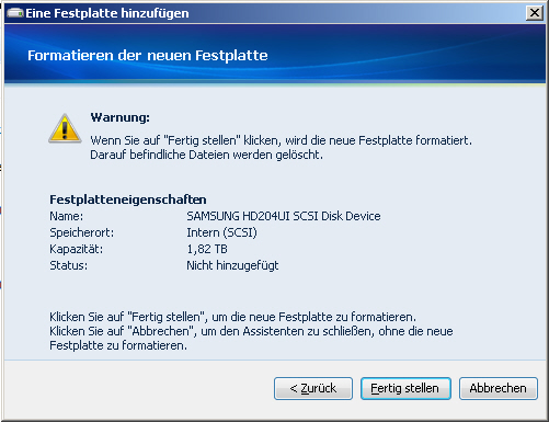

Die Platte habe ich an den USB-Port angeschlossen und in der Serverkonsole hinzugefügt - es kam ein Dialog mit "Wollen Sie die Platte hinzufügen", den ich mit "ja" beantwortet habe, danach fing er das Formatieren an. Man sagt mir, dass wenn ich eine NTFS-PLatte an die WHS anschließe, dies logisch sei, dennoch hätte ich mir einen üblichen Dialog a la "die Platte wird formatiert, alle Daten werden gelöscht" gewünscht. Auch hier: Lesson learned..

nengalino hat geschrieben:dennoch hätte ich mir einen üblichen Dialog a la "die Platte wird formatiert, alle Daten werden gelöscht" gewünscht
Ich finde die Meldung ist recht verständlich:

Einen solchen Dialog wie von Dir gepostet habe ich nie erhalten. Das war eine Festplatte über USB, die man über den Laufwerksmanager einbinden konnte.

nengalino hat geschrieben:Einen solchen Dialog wie von Dir gepostet habe ich nie erhalten. Das war eine Festplatte über USB, die man über den Laufwerksmanager einbinden konnte.
Glaub es mir doch einfach. Es kommt immer ein Hinweis, dass die Platte formatiert wird.
Ich wollte dich lediglich darauf hinweisen, da du den Hinweis in deine Signatur geklemmt hast und dies dadurch jeder liest, sobald du etwas postest.
