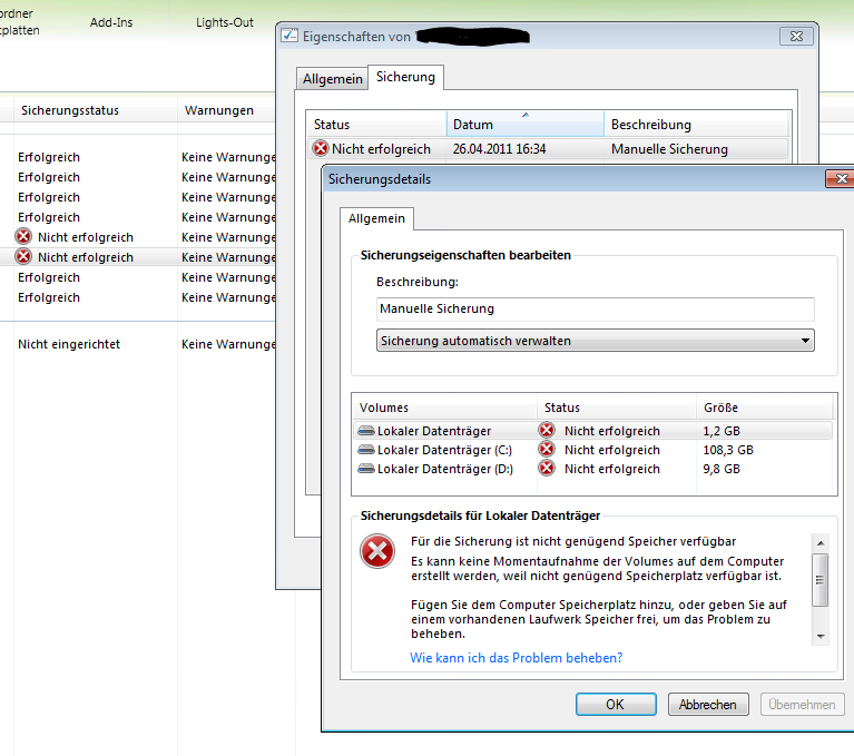

ich habe bei 2 Computern in unserem Netzwerk ein sehr merkwürdiges Problem:
Die Backups schlagen direkt nach dem Start fehl. Die Meldung besagt, es wäre auf den Clients nicht genug Platz für Snapshots.
Das stimmt aber absolut nicht. Und alle anderen (nicht baugleichen) Clients haben keine Probleme.
Zu den betroffenen Clients: Lenovo T410s mit 128GB SSD.
Interessanterweise klappt das Backup bei meinem Laptop tadellos. Ich habe auch ein T410s mit 128GB SSD - jedoch zusätzlich eine 500GB mit eingebaut. Und alle Laufwerke werden gesichert.
Platz ist auf allen Clients mehr als genug. Die beiden Problemkandidaten sind nicht einmal zur Hälfte voll.
Hier ein Screenshot:
Kann mir jemand helfen?
Thx!
HM

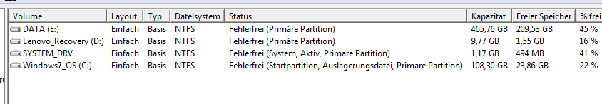

Welches Betriebsystem läuft auf den Clients?
Hast du die 100MB Partition, die vom Windows 7 Setup automatisch erstellt wird, gelöscht/verändert?
Wieviel Platz ist auf den einzelnen Partitionen am Client noch frei? Poste mal einen Screenshot der Datenträgerverwaltung.
lg Alex

Und sie verfügen alle (auch meines) NICHT über eine 100MB Partition?! Komisch - ich dachte auch immer, dass es die gäbe.
Zur (vielleicht) Erklärung: Die Clients hatten ursprünglich Win 7 Prof installiert und wurden alle mit Win 7 Ultimate neu bestückt. Es handelt sich also nicht mehr um die OEM Installation von Lenovo.
Die Recovery Partition von Lenovo wurde beim Setup neu erstellt.
Ich wüsste jetzt auch nicht, welche Partition ich ausschließen sollte und ob das so gesund wäre...?!
Hier ein Screenshot meiner Datenträgerverwaltung - Die der anderen Clients sieht genau so aus (bis auf die 500GB Platte, die dort nicht exisitiert).
Irgendwie bin ich hier echt überfragt.
HM

Hast du mal nachgeschaut, wo die Shadowingdaten abgelegt werden sollen ? die Partition SYSTEM_DRV ist afaik etwas Lenovo spezifisches und falls er dort etwas ablegen will ...
Die 100 MB Partition ist nicht zwingend immer vorhanden, z.B. fehlt sie ganz wenn man von Vista nach W7 upgegraded hat

Versuch mal die System_DRV-Partition auszuklammern (falls sie überhaupt mit gesichert wird), ebenso die Lenovo_Recovery und dann ein Backup durchzuführen.
Grade die letztere könnte aufgrund des nicht mehr allzu hohen freien Speicherplatzes oder vielleicht auch aufgrund anderer Besonderheiten der Partition Probleme bereiten.

Verfasst: 29. Apr 2011, 16:26
Ich tippe mal auf SYSTEM_DRV ... für die Sicherung benötigt er Shadowing und wenn er das Einschaltet könnten 494 frei MB knapp sein ... kann es sein das die Werte auf dem anderen Client leicht anders sind=?
