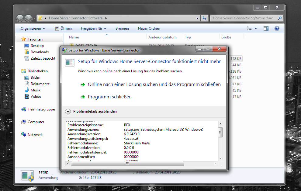

es lässt sich nicht der WHS Connector installieren.habe jetzt über den Browser Zugriff bekommen und es mir vom Server selber geladen.
Wenn ich die setup.exe ausführe kommt immer ''Setup für WHS Connector funktioniert nicht mehr'' und er beendet das Programm.
Hier die Fehlerdiagnose:

Kannst du bitte von der Fehlermeldung einen Screenshot machen ...

hier die fehlermeldung.
habe natürlich schonmal ohne antivir versucht das ganze zu installieren.werde aus der sache net schlau da ja im prinzip die software etc gleich ist wie bevor die HDD kaputt ging

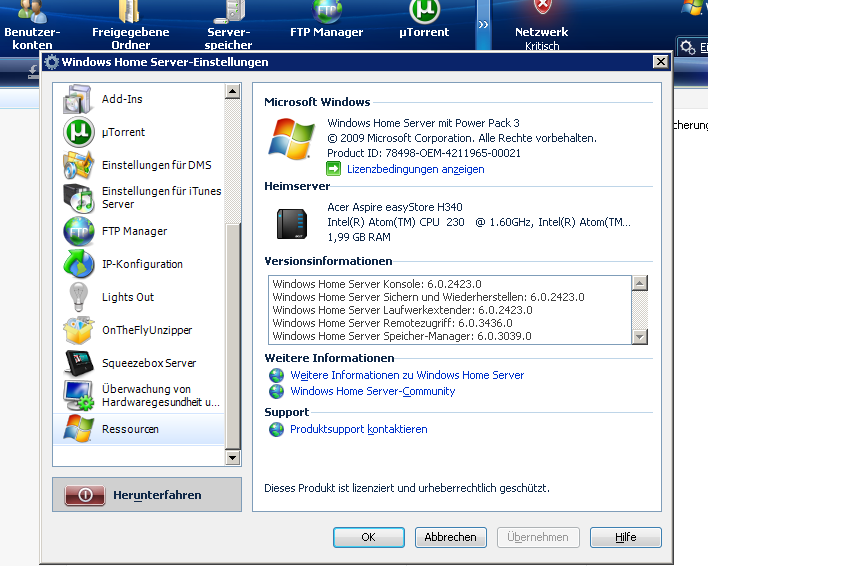

Lass uns jetzt noch einmal genau feststellen welche Version du eigentlich hast ..
1. Server: ruf bitte die Konsole auf und mach einen Screenshot von Einstellungen > Ressourcen

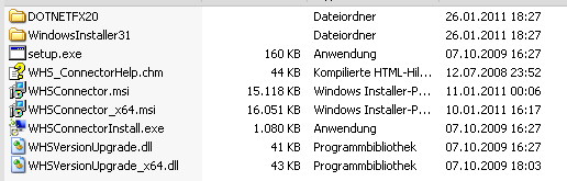

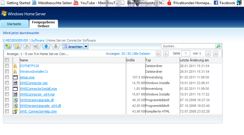

2. mach bitte einen Screenshot von \\<Homeserver>\software\Home Server Connector Software so das man Namen, Größe und Datum erkennen kann, also z.B.
Connector Setup nach UR2.PNG (10.96 KiB) 5839 mal betrachtet

ok hier sind die bilder
Re: Der Connector lässt sich nicht installieren!
Verfasst: 25. Apr 2011, 10:32
Das ist in beiden Fällen die aktuelle Version :)
Aus den beiden Screenshot ergeben sich für mich 2 Fragen ...
1.warum ist der Status des WHS "Netzwerk kritisch"
2. warum greifst du auf den Share über Remote-Access zu ? Hast du das "vorher" auch gemacht ? Dann ist klar das die Installation nicht funktioniert ... und andere Eigenschaften angezeigt werden

er zeigt kritisch an weil der server nurnoch 69GB Speicher frei hat :)
ne ich musste das über den Remote Acces machen weil ich die Konsole ja sonst nirgends öffnen konnte.
ich habe mir die files ja auch über die netzlaufwerkverbindung gezogen und es ging net
