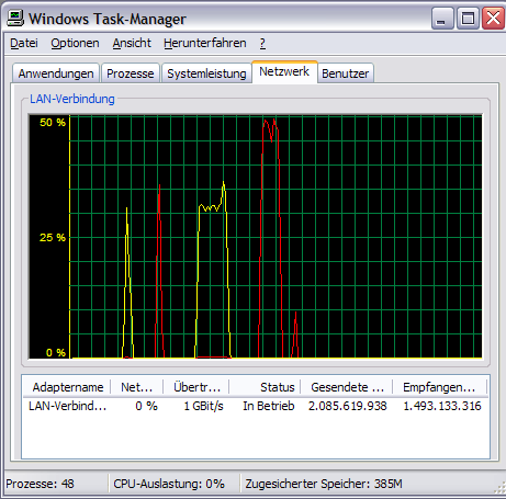

So hier kommen meine Durchsatzwerte:
4 Dateien mit zusammen 162MByte: lesen ca. 30% (gelb), schreiben ca. 40% (rot)
1 Datei mit 1GByte: lesen ca. 30% (gelb), schreiben ca. 45% (rot) aber man beachte den Einbruch mit dem noch folgenden kleinen Peak. Erst da war das Kopieren zu ende.
Getestet mit dem WHS aus der Signatur gegen einen XP-Client, AMD X2 64 4800+, Asus A8N nForce4 SLI, Onboard LAN, 1GB Ram, 300GB Seagate SATA.
