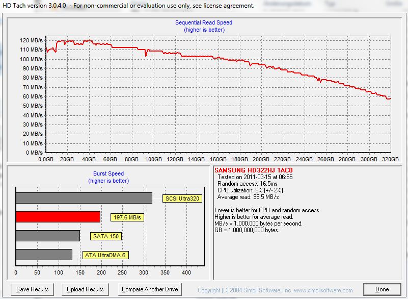

denke das das Netzwerk trotzdem noch die Limitierung darstellt bis die HDD in langsamere Bereiche kommt
eine WD-EADS wird den SATA-Port nur in den Anfangsbereichen mit 120-130 MB/s fordern und wird dann ja langsamer - schätze mal so bis 70-80 MB/s
ein GB-Lan macht bei großen Dateien/Images ca. 100 MB/s
also
- Platte ist schneller als Netzwerk -> SATA reicht aus
- Platte ist langsamer -> SATA reicht aus
als Beispiel mal eine 320GB-HDD
Samsung F1 320Gb
Samsung F1 320Gb
also wäre dann bei ca. 180GB der wechsel vom bremsenden Netzwerk zur sowiso zu langsamen Festplatte
wenn also die 2TB-HDDs vom SATA-Controler richtig erkannt werden sehe ich keine Probleme
