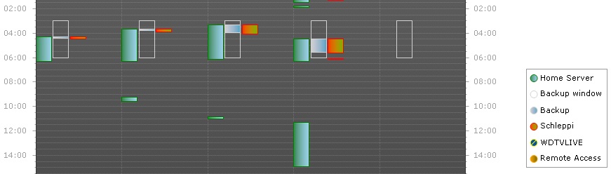

Heute hab ich mir mal die Betriebszeiten meines Servers angeschaut und der ist so eingesetellt dass er von 3-6h zu Backupzwecken online sein soll.
Aufgrund der Lights-Out auswertung kann ich sehen dass der Server nicht immer exakt um 3:00h startet.
Wodurch kommen diese unterschiedlichen Startzeiten zustande?
Mal startet er früher dann mal wieder später, obwohl als Backupzeit immer 3-6h eingetragen ist!

Jetzt ist mir noch was komisches aufgefallen.
bei den letzten beiden Backups wird der Client runtergefahren und ca. 1/2h (1x 28min, 1x 30min) später wieder kurz gestartet.
Was macht der denn da? Oder wodurch wird dieser Wake up verursacht.

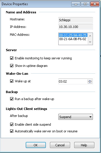

Warum die Clients aufwachen lässt sich so schlecht sagen. Du kannst in den Eigenschaften der Clients (Lights-Out Tab Computer) eine Aufweckzeit hinterlegen. Kontrollier mal die Einstellungen der Netzwerkkarte, die sollte dem Server entsprechen.

Die Einstellungen meines Clients sind immer gleich.
Wake up at 03:02
Aber da weckt doch der Server den Client.

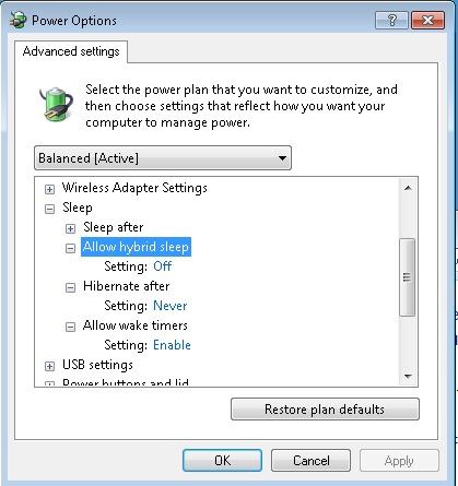

Nein die Event Timer sind aktiviert!
Gestern um 23:30 hab ich im Kalender einen Wakup gesetzt!
Den Hybrid Sleep hab ich ausgeschaltet weil ich sonst die Option Standby oder Ruhezustand (das kann ich jetzt nicht mehr genau sagen) nicht habe.
Könnte das das Problem sein?
Lg,
White!
Glaube ich nicht.
