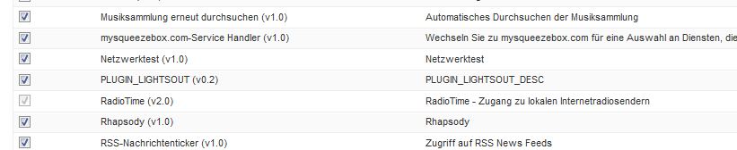

darf ich mich da mal einklinken??? Ich habe die bezahlte Version von LightsOut (1.5.0.1440) und betreibe eine Boom und eine SB-Radio am Squeezebox-Server. Ich habe auch das Lightsout Plugin (VErsion 0.2) laut Anweisung in das Plugin-Verzeichnis von SQueezeboxserver kopiert. ABER - ich sehe keine Datei im Hautpverzeichnis des WHS mit den Namen player.on. Irgendwie habe ich in Erinnerung, dass es von diesem Plugin zwei Versionen gibt, oder?
Wäre super, wenn mir jemand einen Tipp geben könnte...
Vielen Dank,
Karsten
PS: Ach ja, als Screenshot mal die Abbildung aus der Plugin-Verwaltung. Den Link "Einstellungen" gibt es nicht, ich kann nichts konfigurieren...

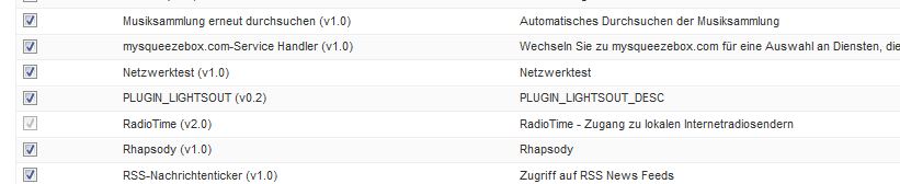

von MMann
bei mir sieht die Seite so aus - und es funktioniert (mit einem Link "Einstellungen").
Viele Grüße!

Hm, seltsam, scheint ja auch die 0.2er-Version zu sein. Könntest Du mal den Link posten, über den Du die Datei bezogen hast? Im Netz finden sich so viele verschiedene, ich dachte ja schon einmal, dass ich die richtige Version erwischt habe...
Danke!
Karsten
