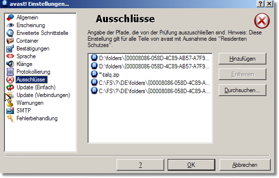

Habe bisher keine Antivirensoftware auf dem WHS und auf den Clients läuft eigentlich sehr gut AntiVir. Seit 1 Woche habe ich nun auch dieses 60-TRial-Packet von AVAST - erst einmal nur - auf dem WHS installiert und bin sehr zufrieden. Hoffe eigentlich noch, das AntiVIr nachzieht (angekündigt für die CeBit), schaun mer mal. Nun habe ich aber mal eine Frage hinsichtlich der Konfiguration von AVAST:
Ausschlüsse von Dateien in AVAST, die NICHT geScannt werden...
Meine Frage: ist das eigentlich so richtig und warum sind diese Dateien von Scann ausgeschlossen ?

In den Ordnern die Avast hier ausschließt, befindet sich die Backup-Datenbank, das ist auch gut so da sie a) sehr stark beim Backup beansprucht wird und daher erhebliche Performanceeinbrüchen die Folge wären und b) da von ihnen keine Gefahr ausgeht, denn die Viren würden ja im Backup drinstecken, dort können sie nicht raus.

Besten Dank für die schnelle Info! Man(n) lernt doch nie aus :D
