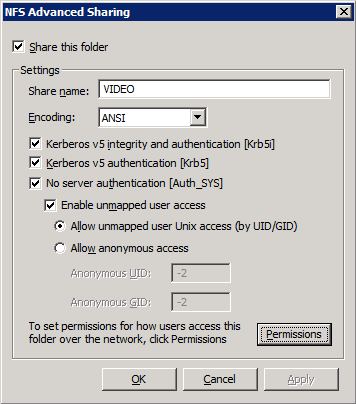

Wenn ich jetzt auf ein Freigabeordner gehe, rechte Maustaste >Properties/NFS Sharing/Manage NFS Sharing.... gibt es etwas einzustellen:
Share this Folder ist aktiviert, Sharename: Videos, und mit den Haken habe ich verschiedene Einstellungen probiert..

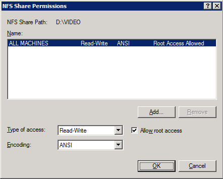

Unter Permissions habe ich auch noch Rootaccess allow ausgewählt.
Wenn ich mit dem Player dann auf die Freigabe zugreifen (Anonym).. ist der Ordner aber leer. Ich sehe keine Datei und keinen Ordner..

ich habe seit gestern RASPBMC auf meinem Raspberry Pi laufen und wollte mal die Installation über NFS ausprobieren. Also eine NFS-Freigabe mit den Standard-Werten eingerichtet und losgelegt.
Während der INstallation werden in dem Ordner auch die entsprechenden Verzeichnisse und Dateien angelegt. Nach dem Neustart bekommt man aber keinen ZUgriff mehr auf die Freigabe.
Nun habe ich geschaut, ob es wenigstens funktioniert, wenn ich RASPBMC normal auf SD-Karte installiere und dann auf die NFS_Freigabe gehe. Aber auch da scheitert es weswegen ich davon ausgehe, dass der Benutzer root keine Berechtigung für den Ordner hat.
Nach ein wenig lesen habe ich mitbekommen, dass das Mapping unter dem WHS 2011 wohl nicht mehr so funktioniert, wie gewohnt. Was kann ich also machen, um den Benutzer root ordentlich auf den Benutzer gast zu mappen? Kennt einer das Problem?

Bei mir funktioniert der Zugriff auf NFS Freigaben mit openelec auf dem rpi ohne die "Kerberos Haken problemlos.

Kannst Du mir mal einen Screenshot von Deiner Einstellung schicken? Habe die Kerberos-Haken entfernt, aber nichts da.
