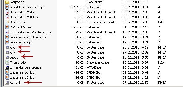

beim Fernzugriff sind mir unbekannte Dateien aufgefallen. Beim lokalen ZUgriff konnte man sie nicht sehen da sie als systemdateien "versteckt" waren.
Das ganze kommt mir ein bischen Spanisch vor. Ich habe mal einen screenshoot angehangen. Kann mir jemand sagen ob das normal ist?
Schonmal einen riesen Dank im Vorraus!!!

Hallo!
Ich nehme an Hand der restlichen Dateien an, daß das ein "normaler" Dokumentenordner ("Eigene Dateien" etc.) ist.
Dann vermute ich irgendwelche Leichen ...äh... nicht mehr gelöschte temporäre Dateien von nicht sauber programmierten Anwendungen wie PDF-Konvertierer o.ä.
Abhilfe:
Im Explorer die Option "Versteckte Dateien anzeigen" aktivieren (oder in der DOS-Box attrib verwenden) und die Dateien löschen. Dann weiter beobachten.
An einen Virus glaub ich vorerst nicht.
Roland
Abhilfe:
Roland

schonmal Danke für die Antwort.
Das ist einer meiner freigegebenen Ordner auf meinem Server. Allerdings befindet sich dieses Gebilde in jedem der freigebenen Ordner. Aber nur in dem von mir erstellten. Die von WHS vorgebenen sind nicht betroffen. Die nutze ich allerdings auch nicht.
grüße
grüße
Re: Virus oder wirklich systemdatei?
Komisch ist, dass alle die Größe Null haben (oder zumindest vorspiegeln) und zu sehr unterschiedlichen Zeiten erzeugt worden sind ... kann es sein dass du eine Anwendung betreibst die solchen Dateien (z.B. als Zwischenspeicher) anlegt ?
