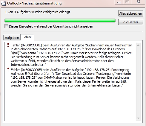

nachdem ich pop/smtp nach extern zum laufen gebracht habe, will ich weiter mit IMAP machen------>noch nie sowas gemacht
reicht es wenn ich einfach im outlook ein imap konto einrichte oder muss ich auch auf dem hMailserver die ordner fürs imap erstellen?'?
outlook bringt mir beim abrufen von emails über imap folgende meldung, was hat sie zu bedeuten?

Nein, Du brauchst auf dem hMailserver nichts anlegen - das geht alles besser über Outlook.
Aber dein Login scheint nicht zu stimmen - hast Du als Loginname deinname@deinedomain.xy verwendet?

also es ist so, ich habe ja nach langem hin un her pop und smtp (vorallem smpt weil nix nach extern gehen wollte, habe aber dann rausgefunden wie es doch geht) zum laufen gebracht.......dann habe ich auf imap umstellen wollen und habe die gleichen logindaten eingegeben wie bei pop/smtp.....oder ist das nicht so ganz richtig?
mir macht in der Fehlermeldung eher das "(null)"....... kopfzerbrechen
google und das hMailServer.com installHowTo sagt, dass das es wohl ein Outlook problem sein soll in deutscher sprache.......weil deutsches Outlook statt INBOX wie international üblich "posteingang" benutzt..........ich habe es wie bei hMailServer.com bei den erweiterten imap einstellungen (letzte karte) mit INBOX als stammordnerpafad versucht aber weiterhin die gleiche fehlermeldung
