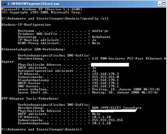

Verfasst: 18. Jan 2008, 17:21
von Milhouse007
Hallo.
Habe gerade eine VPN-Verbindung aufgemacht und IP-Config gemacht.
Hier das Ergebnis:
Bei aktiver VPN-Verbindung
Die IP des Servers, die ich bei der Remotedesktopverbindung angebe lautet: 192.168.0.10
Ich hoffe Ihr könnt mir helfen.
Milhouse007

Re: VPN mit 2ter LAN-Karte
Verfasst: 20. Jan 2008, 00:41
von Martin
Aber der angezeigte PPP-Adapter hat die 10.1.1.10. Das passt ja auch wieder nicht zum Zielnetz!
Das Problem ist, dass dein Rechner nicht weiß, wie er das Firmennetz 192.168.0 erreichen kann.
Wenn der PPP-Adapter als Standardgateway läuft, geht eben alles da drüber und dein Firmennetz wird erreicht. Besser wäre es, wenn der PPP-Adapter eine Adresse aus dem Zielnetz hätte, dann wäre die Route automatisch klar.
In dem Fall musst Du das Häkchen raus lassen und eine Route für Ziel 192.168.0.0, Maske 255.255.255.0 über Gateway 10.1.1.10 setzen. Befehl "route add".
Verfasst: 23. Jan 2008, 07:04
von Milhouse007
Hallo Leute.
Nun funktioniert es.
Ich habe einen Bekannten gefragt, ob er mir helfen kann und es ist eigentlich einfach.
Ich versuche mal kurz zu erklären, warum was gemacht werden muß.
Ich habe oben ja schon mal meine ipconfig /all gepostet.
Die 10.1.1.10 ist die IP des VPN Routers in der Firma, der Server in der Firma hat die 192.168.0.10.
Wenn ich nun den Haken bei Standartgateway wie oben rausnehme, weiß mein PC aber nicht, wie er die 192.168.0.10 erreichen soll.
Wenn man nun in der Dos-Eingabe:
route add 192.168.0.0 mask 255.255.255.0 10.1.1.10
Damit erstellt man für den PC eine Routeninformation. WIrd also das Netz 192.168.0.0 (Also alles mit 192.168.0.x) über den VPN Tunnel mit der 10.1.1.10 geroutet.
Somit kann ich die VPN Verbindung nutzen und gleichzeitig lokal mein Outlook oder andere Internetdienste nutzen.
