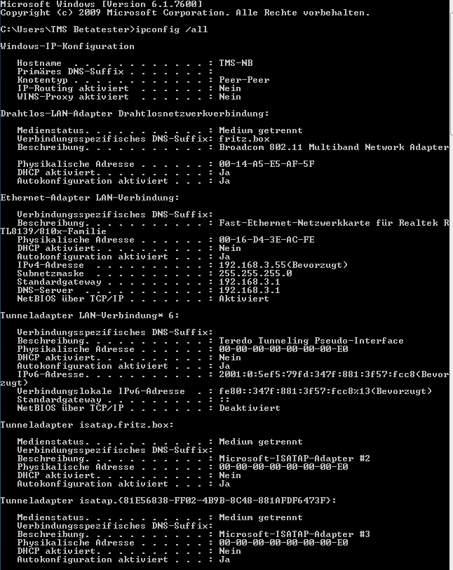

vor ca. 3 Jahren habe ich die möglichen Umstände nicht gesehen, deshalb bin ich beim "SERVER" geblieben.
Das Poblem mit den DNS scheint nur mit den Namen Server zu bestehen, alle anderen Geräte wie Fritz.box oder Andere lassen sich wunderbar ansprechen.
Die IPCONFIG hänge ich an.
LG
Michael
Screenshot "ipconfig / all" am Notebbok

Wieso befinden sich WHS und Lappi in zwei unterschiedlichen Ip-Bereichen?
WHS: 192.168.101.127
Laptop: 192.168.3.55
Subnetmask: 255.255.255.0 -> Klasse-C-Netz
sTunTe

und außerdem treten immer wieder Probleme auf wenn der Knotentyp wie hier auf peer-peer steht UND !! auch der Verbindungsspezifische DNS-Suffix ohne DNS-Suffixsuchliste ist nicht OK
und wieso ist DHCP deaktiviert aber Autokonfiguration eingeschaltet

Danke für die Hinweise,
ich habe sicher den Knotentyp nie bewußt geändert.
Wie man den Knoten typ ändert habe ich gegoogelt, wobei bei den Treffern nich klar war was genau geändert werden sollte.
Ich habe dann den DHCPNodeType von 2 auf 4 geändert.
Notebook gebootet ....BINGO :))))
Was könnte den Knotentyp verändert haben ??

Wer den Knotentyp geändert hat, lässt sich im Nachhinein schwer bis garnicht feststellen.
Der Wert 2 wird bzw. wurde verwendet, wenn anstelle eines DNS-Servers WINS zum Einsatz kam.
Da wir grade beim Thema sind. Der Defaultwert ist 8 -> Hybrid bzw. H-node.
