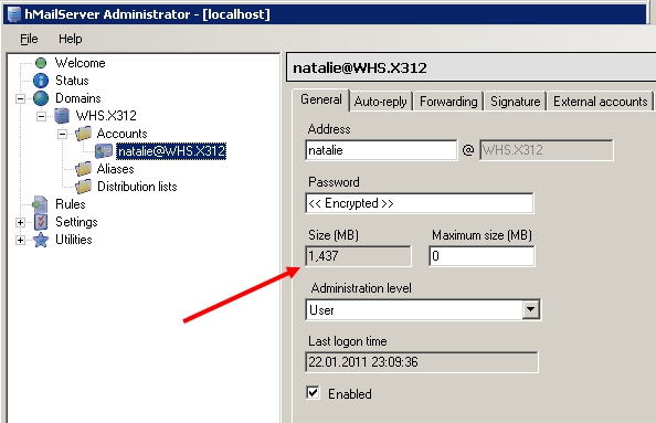

So, ich habe den hMailserver aufm X312 installiert, und so wie es aussieht hat der X312 ach die Emails von meinem GMX Konto gezogen. Ich nehme es deshhalb an, weil siehe Screenshot
von gmx geladen.jpg (96.02 KiB) 5131 mal betrachtet
die Testmailmail war auch 1,4MB entsprechend groß. Sollte ich mich irren so bitte ich um Rückinfo.
Aber weitergehts mit der Annahme dass der X312 richtig GMX abgeholt hat.

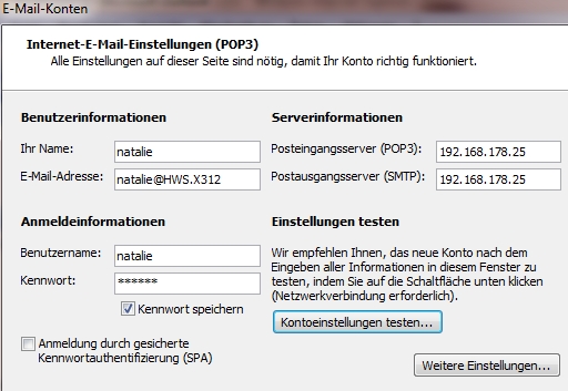

Das Problem welches ich als ein neues habe ist, mein Outlook 2003 beim Einrichten, "Kontoeinstellungen testen" (Serverinforamtionen habe ich gleich die X312 IP angegeben) meldet, dass Outlook "zwar den angegebenen Server zwar gefunden hat, aber.........................."
gibt es da irgendo wo ein HOW TO was man bei den ein Email - Einstellungen- POP3 eingeben muss dass Outlook tut? (siehe Screenshot Outlook)
Hat jemand ne Idee?

Re: wenn hMailserver Installfile kein .msi wie auf WHS??
Verfasst: 23. Jan 2011, 16:49
von Olafinski
alles klar, der Emailempfang funktioniert, habe die Firewall auf dem HP X312 augeschaltet, wenn ich schon dabei bin, wie muss ich die Firewall auf dem X312 einrichten, dass sie eingeschaltet bleibt aber ich die Emails holen kann.

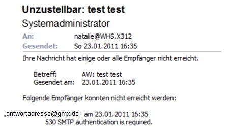

Wie sieht es mit dem Email versand aus? der funktioniert noch nicht, wenn ich auf eine eingegangene Mail antworten will, kommt vom Outlook diese fehlermeldung
Fehlermeldung beim Verschicken.jpg (69.69 KiB) 5112 mal betrachtet
weiss da jemand ne Lösung?

ok, Fehlermeldung kommt nicht mehr, habe im Outlook die Authentifizierungsabfrage angeklickt...........so weit so gut........
Verfasst: 4. Feb 2011, 17:05
von Martin
Olafinski hat geschrieben:.........ach ja, die Postausgangsthematik habe ich so konfiguriert, passt das soweit?
Ganz sicher nicht, da du ohne Authentifizierung als Spammer giltst.
Du musst deine Kundendaten da eintragen, siehe http://faq.gmx.de/messages/email/mailpr ... eit/1.html
