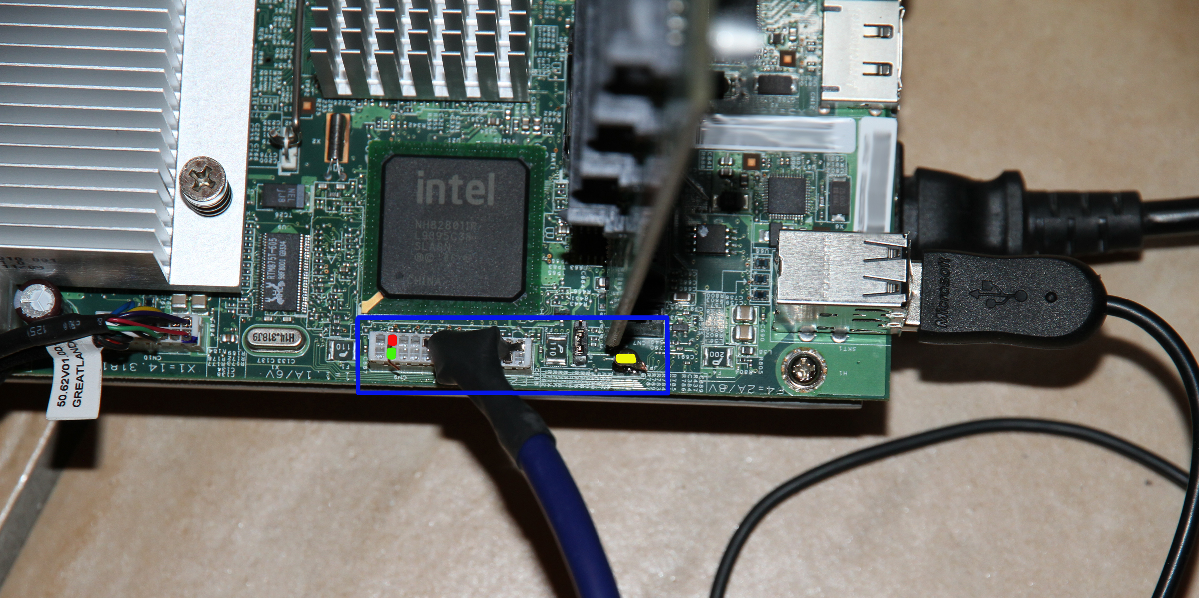

HP X510 BIOS / Keyboard & Mouse Zugriff
Verfasst: 10. Apr 2011, 04:11
von bcm
nachdem auch ich mich nun mehrere Stunden gequält habe und mich durch etliche Foren gelesen habe, kann ich die Lösung mitteilen.
Im Grunde hat Xmedia schon Recht, nur fehlte die genaue Bezeichnung der Pins, die überbrückt werden mussten.
Für den Zugriff auf das BIOS und die Funktionsfähigkeit der Tastatur und Maus müssen folgende Schritte durchgeführt werden:
1) VGA Adapterkabel besorgen und anschließen
2) Jumper (gelb im Bild) stecken oder beide Pins verbinden - ich habe sie kurzerhand zusammengelötet, da kein Jumper zur Stelle war (gewährleistet die Funktionalität der Tastatur und Maus)
3) die beiden Pins 3 & 4 des 26-poligen Connectors verbinden (rot = Pin-3, grün = Pin-4) - ich habe ein Stück Draht von unten durch den Stecker des VGA-Kabels geschoben und diesen dann fest gesteckt (erst dadurch wird die BIOS Option während des Boot-Vorganges angezeigt und mit ENTF zugänglich)
Nachfolgend sei noch angemerkt, falls man von einem USB-Stick booten möchte, dass man nicht unbedingt ins BIOS muss, USB-Devices werden bei meinem X510 per default als erste Bootoption gewählt - das habe ich aber erst gemerkt, nachdem ich im BIOS war. Zum Erstellen eine Boot-Mediums war das recht hilfreich: http://usingwindowshomeserver.com/2009/ ... at-matter/
Gruß,
Bernhard
