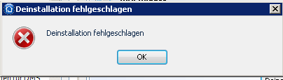

Fehlermeldung bei deinstallieren der Add ins
Bekommen immer eine Fehlermeldung wenn ich Add ins deinstallieren möchte, was kann da sein?
Hat wer eine Lösung?
mfg
moerte

Re: Fehlermeldung bei deinstallieren der Add ins
egal welches Add-In ?
Hast du den WHS schon mal neu gebootet ? (Nicht nur aus dem Schlaf geweckt)
Ja egal welches add, habe den WHS schon oft neu gestartet.

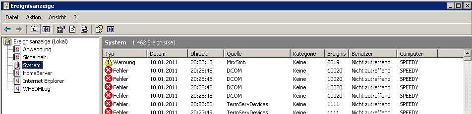

hier von der Ereignisanzeige

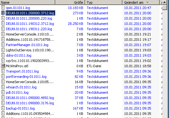

Und welche Dateien vom log Ordner??
.. welche Datei heißt HomeServerConsole ?
Auf jeden Fall außergewöhnlich ist eine DEutil.011011.190312.3712.log von 28 MB
reinschauen ob dort eine Meldung drin steht die auf dein Problem hinweist ... oder pack die letzten Versione davon in eine ZIP und poste die hier .,,, pack die DEutil gleich mit rein ... da stimmt was nicht
im DEutil stehe Tausende von Fehlern dass er Zugrifsprobleme mit einer Platte hatte ... passiert oft nach einem Neuaufsetzen oder nach Änderungen der Konfiguration ... wenn du nach dem nächsten Boot (nicht Wecken ausdem Schlaf= wieder eien so riesige DEutils bekommst (mit den Fehlermeldungen drin) dann solltest du um deine Daten fürchetn und schnell ein Backup machen
Ich kann dir leider nicht sagen, welches dewr Add-Ins mit der / einer Cloud arbeitet .. da du nicht deinstallieren kannst, kannst du so natürlich auch nicht testen welches es ist ...
Entweder du setzt jetzt gleich den WHS neu auf ..
oder du renamest erst einmal nacheinander die DLLs der Add-Ins z.B. auf DLLX und schaust dann ob die Fehlermeldung noch kommt
