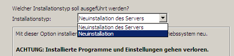

ich versuche verzweifelt meinen Server neu aufzusetzen. Die Variante "Neuinstallation des Servers" wird bei mir im Dropdown-Menu neben "Neuinstallation" allerdings nicht angeboten obwohl die Systemfestplatte zuvor erkannt wird. An fehlenden Treibern kann es also eigentlich nicht liegen. Ist der Fehler bekannt und, wenn ja, wie kann man eventuell abhilfe schaffen?
Gibt es eine Alternative zur auslagerung aller Dateien auf die Clienten? DIese haben in meinem Fall leider nicht die notwendigen Kapazitäten...

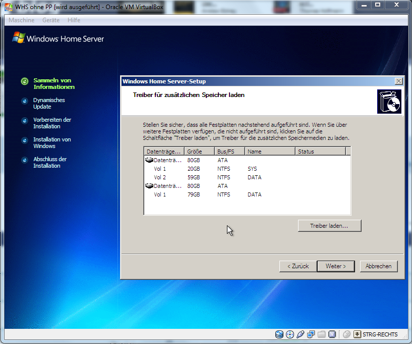

Edit: bei mir werden vor der Optionswahl erst einmal alle gefundenen Platetn angezeigt
kommt das bei dir denn auch und ist auch korrekt ?
Edit2: die Option heißt übrigen snicht Wiederherstellen ... sonder Neuinstallation ...
Edit3: nachdem ich in meiner Testumgebung die 1. (SYS) Partition gelöscht habe wird jetzt die Neuinstallation des Srevers nicht mehr angeboten
Edit4: ich habe dann Verschiedenes probiert um die 1. Partition wieder her zu stellen ... nichts war erfolgreich, immer wurde nur die komplette Neuinstallation angeboten ... erst nachdem ich beide Partition gelöscht habe (also leere Platte) wurden wieder beide Optionen angeboten

Nein, es wird nur "Neuinstallation" angezeigt (s.o.)!
