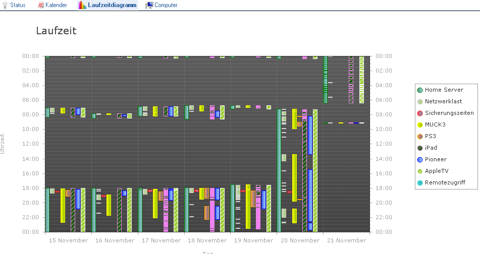

Ich habe ein kleines Problem mit meinem WHS (Acer H340). Und zwar ist er letzte Nacht so wie es aussieht immer wieder mal angegangen, ohne dass ein Rechner/Gerät an gewesen wäre das ihn aufweckt. Wenn ich das Laufzeitdiagramm richtig interpretiere ist er gut 20 mal an und aus gegangen.

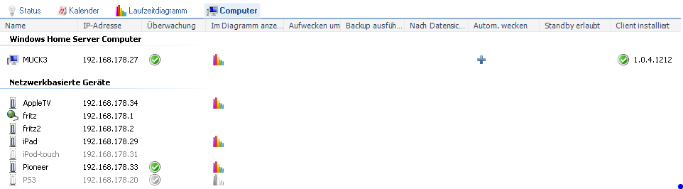

Im Logfile finde ich leider keinen Grund dafür. Bis auf 2 Apple Geräte (Apple TV und Ipad) war auch in dieser Zeit nichts an. Und die beiden sollten vom Lightsout eigentlich ignoriert werden (nur im Laufzeitdiagram angezeigt werden).

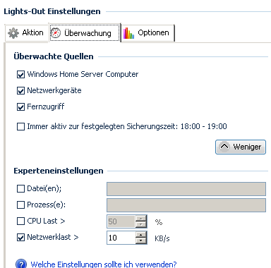

Ich habe die Protokolldatei und ein paar screenshots angehängt. Wäre schön wenn mir jemand sagen könnte was da falsch gelaufen ist.
