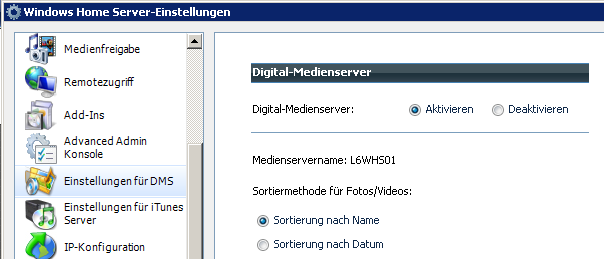

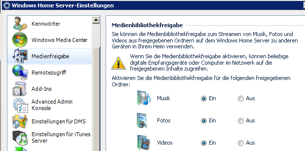

ich versuche den digitalen Medienserver in den Einstellungen der WHS Konsole zu aktivieren, dies gelingt mir aber nicht: Ich klicke in den Einstellungen - Einstellungen für DMS - Aktivieren - Übernehmen - OK. Wenn ich eine Minute später wieder auf die Einstellungen schaue, steht der Schalter wieder auf Deaktivieren. Beim gleich nochmal schauen steht er auf Aktivieren. In der Medienfreigabe sind Musik, Fotos und Videos auf EIN. Ich kann den Medienserver auch nicht von meinem Fernseher aus finden, der allerdings mein Dell D630 Notebook findet?
Hilfe?

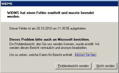

Ich habe mich mit RDP als Administrator verbunden und in der Computerverwaltung in den Diensten geschaut: "Windows Media Connect Dienst" ist gestartet. Ich habe beim Öffnen des RDP aber mehrmals die Fehlermeldung (unterschiedliche Uhrzeiten) angezeigt bekommen:
Ich habe den Dienst: "WiDMS" Service daraufhin manuell wieder gestartet. Ich probiere den Zugriff vom Fernseher gleich nochmals: Ergebnis: o.g. Dienst steht wieder, aber keine Fehlermeldung im RDP. Am Fernseher kommt jetzt eine Meldung bei der Serversuche: xxWHS01 (mein WHS) fehlgeschlagen (also er findet zumindestens irgendwas) und die Details enthalten z.B. die WHS IP und einen Hinweis auf Port 2869: muss ich da irgendwas machen?

Wenn du dich an einem Windows System als Admin anmeldest will Windows alle seit dem letzten Login aufgetretenen Fehler an MS melden ... da kommt oft einiges zusammen ...
WiDMS ist nicht der Windows eigene Dienste, Wi steht für Wistron. Dieser Absturz ist bekannt und liegt an einem Fehler in der Config-Datei ... viewtopic.php?f=12&t=5364&start=30&hilit=widms+config

je nachdem wie viele Fotos du hast kann das Scannen etwas dauern ... hast du Fotos beim StreamingServer eingeschaltet ?
Re: DMS Digitaler Medienserver lässt sich nicht aktivieren
Verfasst: 21. Okt 2010, 16:45
von auchda
Nobby1805 hat geschrieben:... hast du Fotos beim StreamingServer eingeschaltet ?
Ist damit die Medienbibliothefreigabe (s.u.) gemeint?
Verfasst: 21. Okt 2010, 16:50
ja ... und 3 Einträge tiefer ... Einstellungen für DMS
