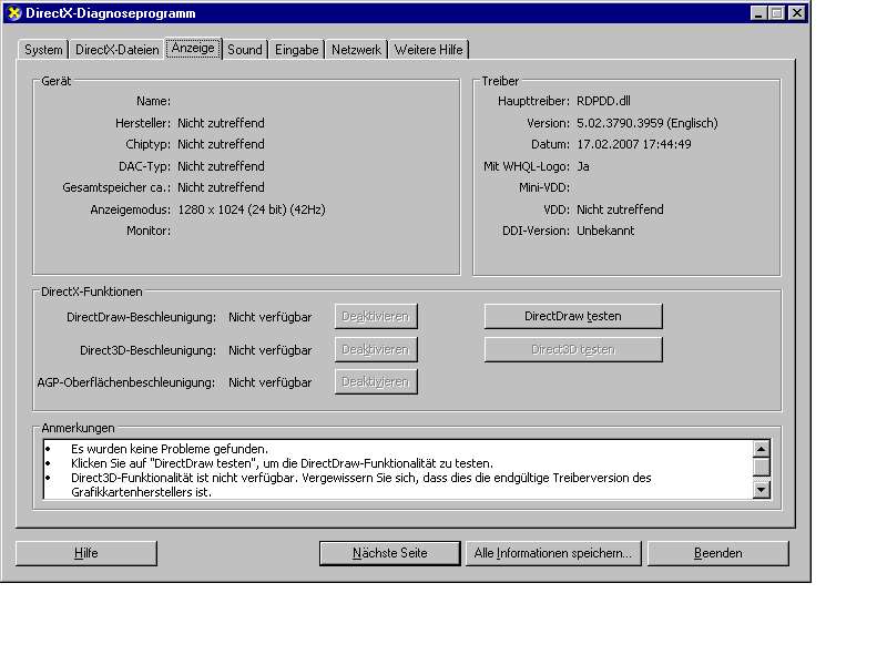

ich habe ebenfalls das Board. Nun habe ich aber ein Problem mit der Onboard-Grafik,
undzwar ist bei mir keine DirectX Funktionen aktiv. (siehe Bild)
(muss dazu sagen das Bild wurde über Remote gemacht, deshalb fehlen da ein paar Angaben, jedoch
auch wenn ich einen Monitor am WHS anschließe und mittels "dxdiag" mir es anzeigen lasse sind kein
DirectX Funktionen frei !

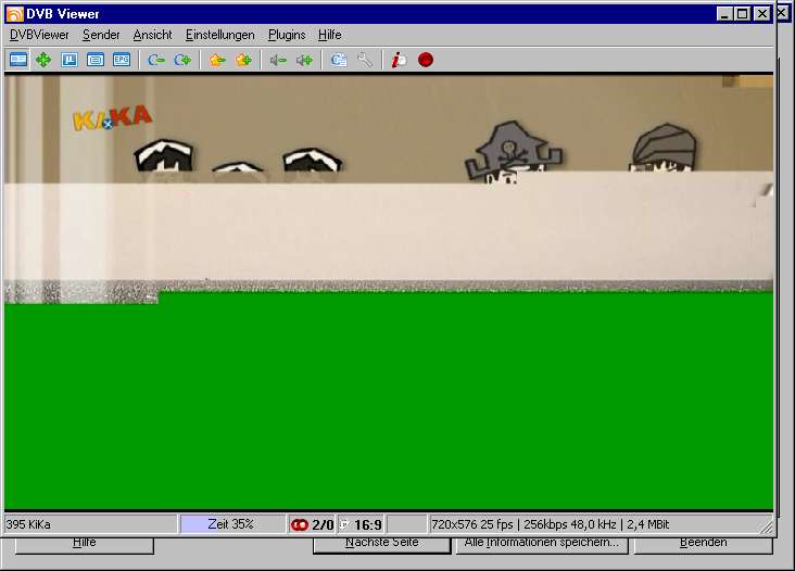

denn ich vermute das dadurch meine TV-BOX (USB) nicht richtig läuft (siehe Bild).
das ganze läuft über DVBViewer.
Nun was habt ihr für einen Grafiktreiber und sind bei euch die DirecX Funktionen Frei ?

Als Chipset habe ich von der Asus-Homepage das 280MB-Chipset-Paket M2A-VM/M2A-VM HDMI Chipset/VGA beta driver 8.411 verwendet (hat bei AHCI-Treiber die Versionsendnummer 43). Bei LAN- und Audio-Treibern habe ich die aktuellsten von der Realtek-Homepage verwendet. Die Hardware läuft ohne Probleme (auch die Hardewarebeschleunigung). DirektX musst Du aber explizit "selbst" installieren (hast Du aber sicher schon gemacht), das kommt nicht automatisch über Windows-Update. An der Onboard-Grafik hängt bei mir der Fernseher (60 Hz) zum ab und zu mal nachschauen oder ein Monitor vom anderen PC (> 75 Hz), wenn ich mal länger was machen muss.

Santa hat geschrieben:Als Chipset habe ich von der Asus-Homepage das 280MB-Chipset-Paket M2A-VM/M2A-VM HDMI Chipset/VGA beta driver 8.411 verwendet (hat bei AHCI-Treiber die Versionsendnummer 43). Bei LAN- und Audio-Treibern habe ich die aktuellsten von der Realtek-Homepage verwendet. Die Hardware läuft ohne Probleme (auch die Hardewarebeschleunigung). DirektX musst Du aber explizit "selbst" installieren (hast Du aber sicher schon gemacht), das kommt nicht automatisch über Windows-Update. An der Onboard-Grafik hängt bei mir der Fernseher (60 Hz) zum ab und zu mal nachschauen oder ein Monitor vom anderen PC (> 75 Hz), wenn ich mal länger was machen muss.
erstmal danke für deine Infos.
Auch ich habe das 280MB Paket installiert. Jedoch sagt mir jedesmal der ATI-Catalyst das diese Version mit meinen aktuellen
Grafiktreiber nicht kompatibel ist, was zur Folge hat ich kann im Catalyst nix weiter einstellen etc........
Bei der Installation des Paketes, hast du einfach die ASUS-Setup aufgerufen oder die Treiber einzeln installiert ?
Gruss
Re: M2A VM
Verfasst: 14. Apr 2008, 17:04
von Santa
Das Chipset von Asus habe ich komplett über Asus-setup installiert.
aber schau auch mal hier:
viewtopic.php?f=10&t=1700&hilit=#p12550
Das CatalystControlCenter nutze ich nicht bzw. habe ich bei der (benutzerdefinierten) Installation wieder weggeklickt (und Bildschirmtreiber wieder angeklickt). Ich glaube, das CCC funktioniert nicht mit Win2003.
