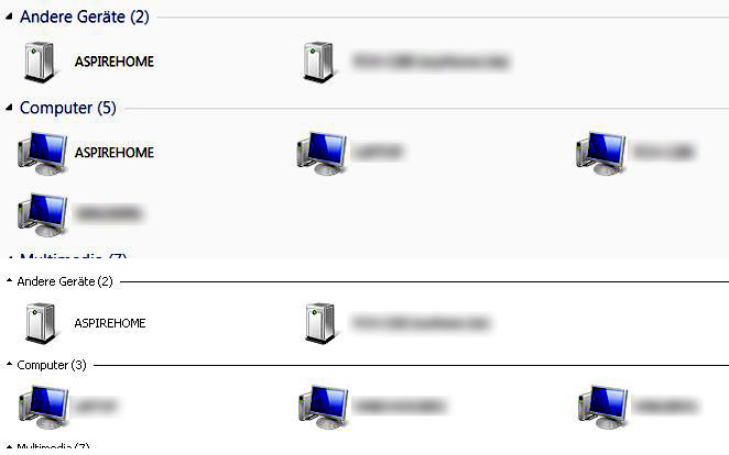

Zwei Gerätehinweise, bei Einem ist auch das Verzeichnis (Computer) aufrufbar, beim Zweiten fehlt es.

Beim o.a. Verzeichnis im Bild handelt es sich einmal um Windows 7 x32 und einmal um Windows 7 x64 - Version. Bei der 64er Version klappt es, bei der 32er Version leider nicht (unterer Teil in der Darstellung). Bei Vista (x32) wiederum klappt es bei mir.

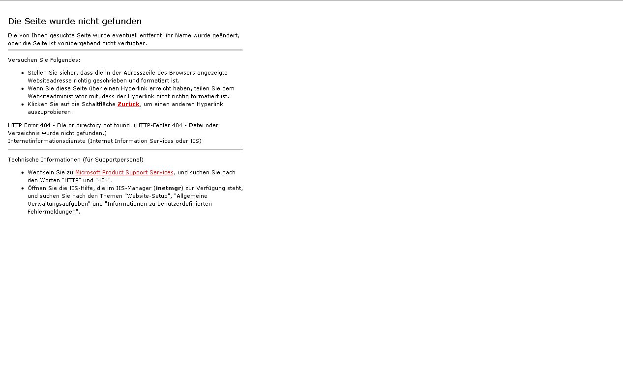

Unter "http://aspirehome:55000 kann ich den Server ansprechen. Es taucht auch eine Seite auf (WHS01). Klick ich "Setup" an, so erscheint eine Fehlermeldung (Screenshot, es ist die Darstellung, also kein Fehler in der Abbildung des Bildes)
JPG nicht fehlerhaft, diese Meldung taucht nach Versuch, "WHSConnectorInstall.exe" aufzurufen.

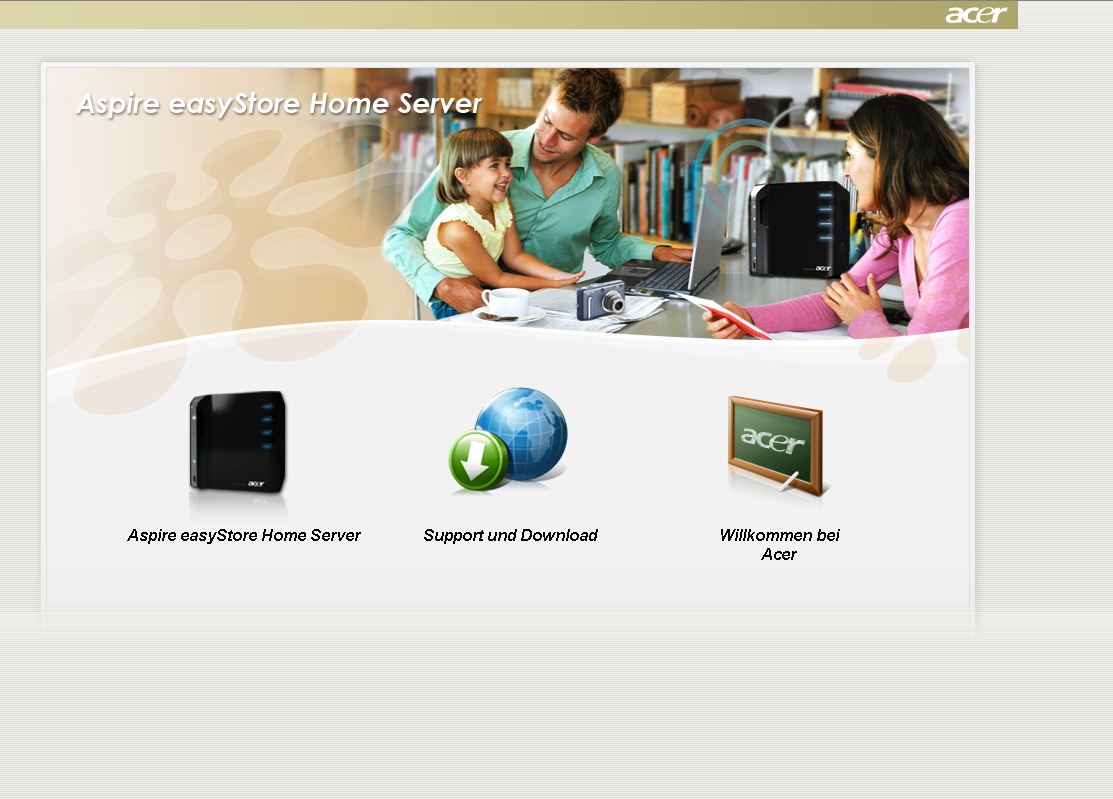

Tippe ich "http://aspirehome/" ein, taucht offensichtlich auch die richtige Seite auf:
Korrekte Anzeige ?
Korrekte Anzeige ?

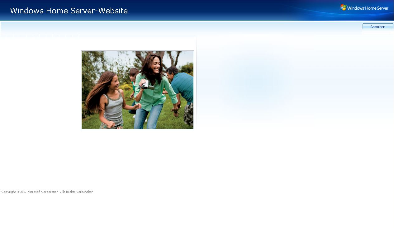

Klick' ich dann wird auch wohl auf die korrekte Seite gewechselt:
Korrekte Anzeige ?
Korrekte Anzeige ?

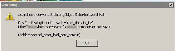

"Anmelden" kann ich mich dann aber nicht mehr, weil nachfolgende Fehlermeldung auftaucht:
Fehleranzeige nach "Anmeldung"

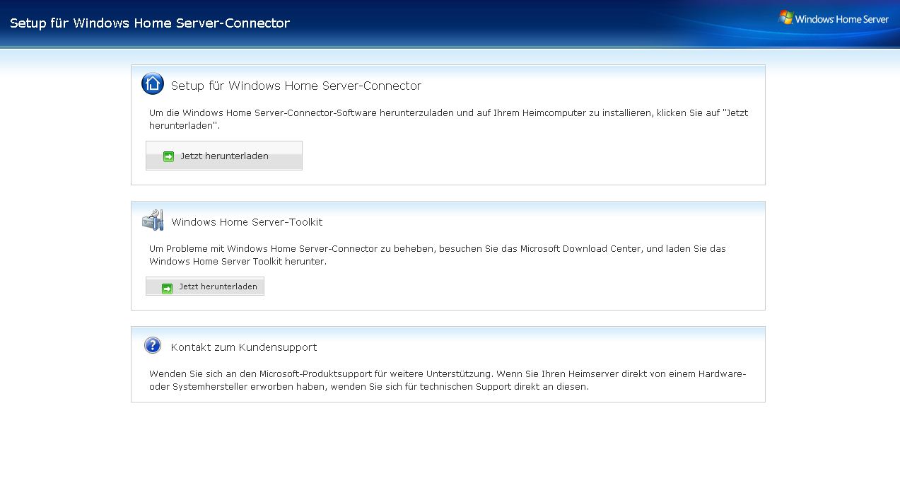

Irgendwas ist mit deinem IIS nicht OK, darauf verweist der Fehler bei Versuch des Setups und auch der Zertifikatsfehler ... hast du den Namen der Domäne nach der Erstinstallation verändert ?
Geh doch mal mit RDP auf den WHS und rufe Start > Systemsteuerung > Verwaltung > Internetinformationsdienstemanager auf .. dort findest du dann auch Websites > WHS site ... dann rechte MAus durchsuchen ... dann bekommst du rechts die selbe Ausgabe wie in deien Screenshot ... mach mal "Jetzt herunterladen"
