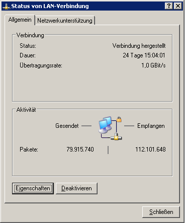

ich habe den Acer Easyshare H340 seit gesten und ihn voller Vorfreude auch sofort in Betrieb genommen.Was mir Aufgefallen ist war die Tatasche daß mir meine Netzwerkkarte mit diesem omonösen Wert 100,0 MBit/s angezeigt wird!
Es handelt sich aber um eine Gigabit Karte! Meine Frage ist nun ob das normal ist daß sie unter WHS 2003 so Angezeigt wird, oder ob es da evtl. Treiberprobleme gibt?
Gäbe es vielleicht eine Möglickeit den Datendurchsatz zu messen um zu überprüfen ob die Karte trozdem auf 1 Gigabit rennt?

Nein, was ist denn auf der anderen Seite der LAN-Verbidnung ?

Ich habe den Acer an einem Gigabit Switch hängen, genauso wie meinen normalen Rechner mit Gigabit Karte.Mein normaler Rechner arbeitet auch mit Gigabit Bandbreite.Das einzige Gerät in meinem Netzwerk das kein Gigabit hat ist mein Router, da aber die Geräte erst über den Switch gehen hat normalerweise der Router auch keinen Einfluss auf den Acer.
Ich habe auch schon folgendes Versucht:
1. Die Karte im Acer von Auto auf 1000 MBit/s Vullduplex gestellt.Resultat keine Verbinung mehr zum Acer!
2. Acer direkt mit meinem Gigabt Rechner verbunden und alles neu installiert.Danach wurde die Karte im Acer auch mit 100,0 MBit angezeigt.
3. Treiber vom Hersteller der Karte geladen und installiert. Brachte aber auch nichts.
4. Grad in Arbeit ist das vollständige installieren aller Updates für den WHS. Danach versuche ich nochmal die Treiber des Herstellers zu installieren.

Die NIC ist fest auf dem MM installiert ... ist das LAN-Kabel GBit tauglich ?

So, nachdem ich alle Updates für WHS über RMD von Hand installiert habe, wird nun auch meine Netzwerkkarte mit Gigabit Bandbreite angezeigt!
