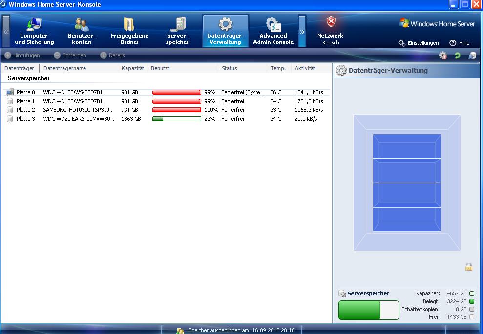

wie viel willst du den kopierenDevil1978 hat geschrieben:Also ich habe versucht mit Windows 7 ein paar Dateien auf den Server zu verschieben.
Jedoch zeigt mir dann Windows 7 den Fehler an.
Kannst du mal mit der Datenträgerverwaltung nachschauen wie viel auf 1., 2.und 3 genau frei ist .. es gibt eine freie TestversionHier mal ein grobe Aufteilung:
1. HDD 99% voll Kapazität: 1000GB
2. HDD 100% voll 1000 GB
3. HDD 99% voll 1000 GB
4. HDD 23% voll 2000 GB
passt nicht ganz .. bei den Prozentsätzen müssten m.E. über 1500 GB frei sein (ist das ein Indikator für ein anderes Problem)
Freier Speicher 1400 GB
Nur mal so als Gedankenmodell: der Client öffnet eine neue Datei auf einem Share ... der WHS legt diese Datei an und entscheidet welches die Zielplatte ist ... der Client kopiert KB nach KB zum WHS .. irgendwann merkt der WHS das die Platte voll ist -> Fehlermeldung ... aber was soll der WHS auch machen ?
Komisch ist nur, daß der Server nicht slber erkennt, daß noch viel Spciehr frei ist.
Spiegelung muss nicht auf 2 und 3 sein, bei jeder Datei kann die Kombination der beiden Platten unterschiedlich sein, das kann man mit dem Add-In Duplication Info nachsehenWenn nun zum Beispiel auf 2. und 3. HDD die gleichen Daten sind wegen der Spiegelung, dann müsste er doch die Daten z. B. von der 3. HDD auf die 4. HDD verschieben. Somit wäre auch wieder auf der 3. HDD Speicher frei für die Spiegelung.
Aber das tut er anscheinend nicht.
Ich kann mich erinnern, dass mal ein Problem beschrieben wurde wenn auf einer Platte (der die als Ziel der 1. Kopie gewählt wurde) weniger frei ist als kopiert werden soll ... aber das war nur unter Vista

Devil1978
- Beiträge: 209
- Registriert: 15. Mär 2008, 13:57
Re: Acer H340 teilt Speicher der HDDs nicht korrekt auf.
Hier ist mal ein Bild.
- WHS
- WHS.JPG (83.73 KiB) 1862 mal betrachtet
Das Bild ist schon sehr schön ... aber viel wichtiger wäre zu wissen, was bei Platte 0, 1 und 2 rechts unten bei Frei angegeben wird
