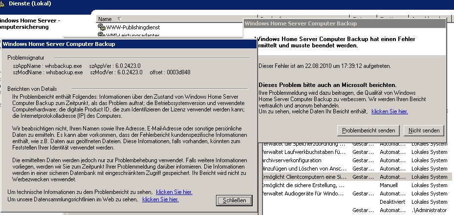

Seid heute bekomme ich beim starten des WHS die folgende Fehlermeldung.
"Windows Homeserver Computer Backup hat einen Fehler ermittelt und mußte beendet werden"
Habe ich festgestellt nachdem ich gemerkt habe das der Server über drei Tage durchgelaufen ist und nicht von Light-Out in den Standby geschickt worden ist.
Habe dann den Server neu gestartet und bekomme beim ersten Remotezugriff die Meldung.
Der WHS ist ein Acer 340 mit der Standardsoftware von Acer, Windows auf aktuellen Stand
Gelöscht McAfee
Sonstige Software Lights out (neue Version, regestriert), Avast, Asset

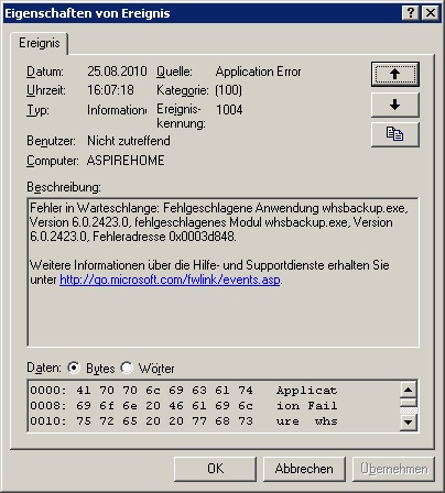

Einen Bild habe ich noch.....

Was sagt die Ereignisanzeige des Servers?
sTunTe
Re: whsbackup.exe Fehlermeldung beim starten
Verfasst: 25. Aug 2010, 18:09
von kpl
Das stand dort.....
Verfasst: 25. Aug 2010, 18:24
von sTunTe

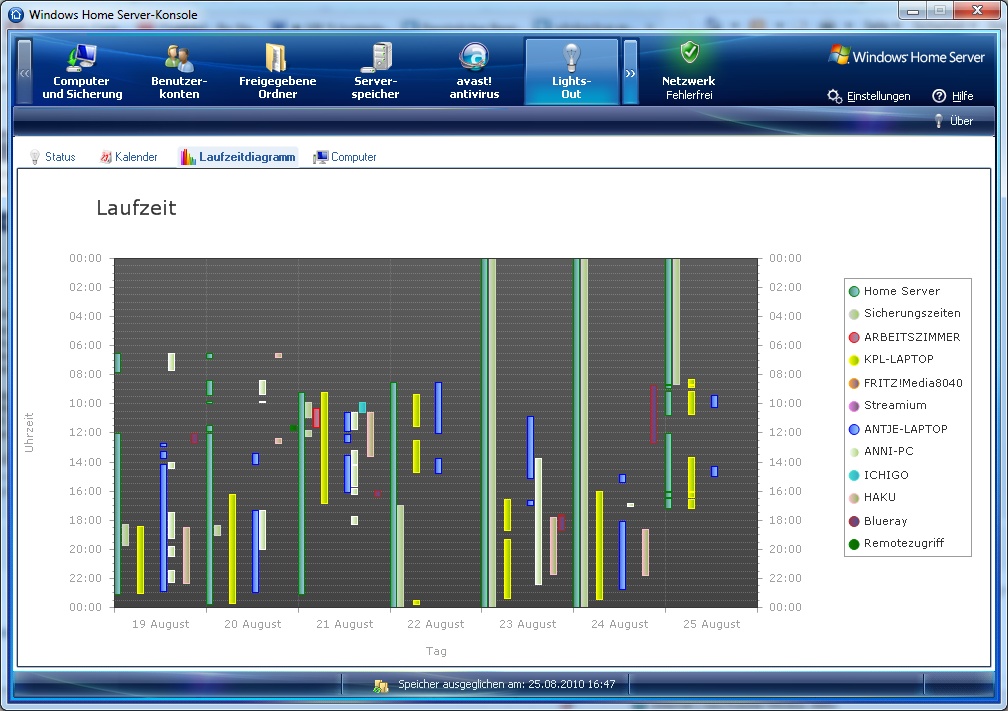

Verfasst: 25. Aug 2010, 20:35
Ich glaube nicht dass es ein Problem der Backup-Datenbank ist ... die Prüfung beim Start des Backup endet jedesmal ohne Fehler ...
Könnte es ein LightsOut-Problem sein :?: ... vor dem Schlafen wird ja der Backup-Dienst gestoppt ... und das Schlafen funktioniert ja nicht ... vielleicht wird dann zyklisch immer wieder versucht den Schlafmodus zu aktivieren (und vorher der Backup-Dienst beendet)
