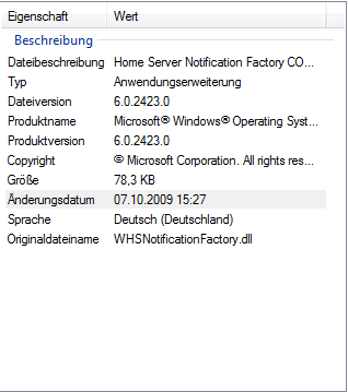

Welche Dateiinfos stehen bei dir zur NotificationFactory ?

Auf jedem Client C:\Program Files\Windows Home Server ... rechte Maus Eigenschaften > Details

von 19Dave65
anbei die Datei-Info.

Re: Kein Konsole-Zugriff - Fehlermeldung graues Haus
Verfasst: 14. Aug 2010, 22:16
Das kann man mit dem Screenshot nicht erkennen ... wichtig wäre z.B. die Größe
anbei meine DLL

von 19Dave65
Hallo Nobby,
die NotificationFactory - Datei ist 79 KB groß.
Verfasst: 18. Aug 2010, 21:55
Schau mal hier im Forum nach McAfee ... da wirst du zig Einträge finden wo verschiedenste Probleme schlagartig weg waren nach McAfee deinstalliert worden ist :o
PS 79 KB ist ok, siehst du doch auch in der ZIP-Datei
