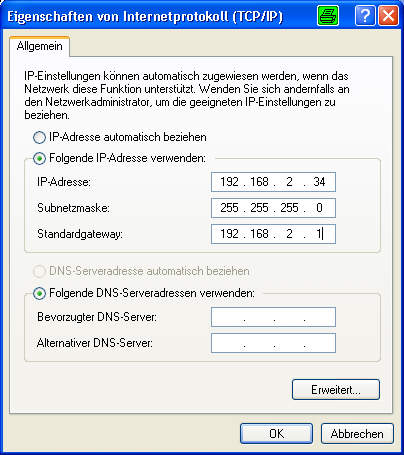

Hatte mich auf dem Server über RemoteDesktopVerbindung eingeloggt, dann die IP-Adresse wie folgt geändert:

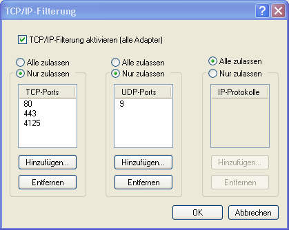

Nun habe ich auch noch - der liebe Gott weiss sicher auch nicht warum - die Filtereigenschaften entsprechend einngestellt:
Natürlich hatte mich WHS aufgefordert den Server neu zu starten - seitdem habe ich das weiter o.g. Problem.....

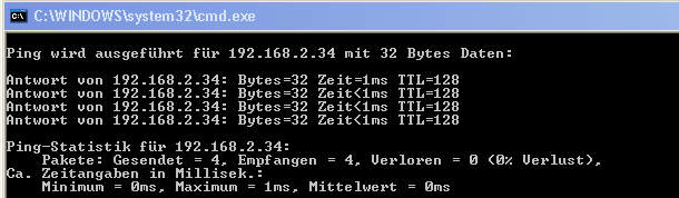

Jetzt habe ich versucht einen Ping an den Server zu senden und siehe da:
Es gibt meinen WHS noch - nur was kann ich jetzt machen, damit ich meine Einstellungen zurücknehmen kann und mich dann auf mein "never touch a running system" zurückziehen kann.

Schalt die TCP/IP-Fileterung wieder ab ... oder kommtst du gar nicht mehr drauf ? Aber wo kommen denn dann die Screenshots her ?

ich glaube jetzt habe ich Verwirrung mit den Screenshots angezettelt!? Sorry.
Die Screenshots habe ich auf dem Client nachgestellt. Es sind keine realen vom WHS. Ich hatte nur versucht darzstellen was ich gemacht habe, bevor mir mein Missgeschickt passiert ist.
Richtig ist, ich komme -
Leider habe ich wahrscheinlich diesen Fehler mit der
TCP/IP-Fileterung
gemacht. Das habe ich mir schon gedacht!
Aber, was kann ich jetzt nur machen - ich bin wirklich ein alter Dummbatz (sagt meine Frau aber auch immer) :D
