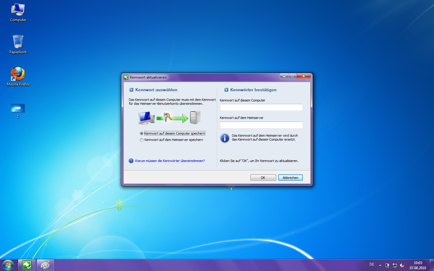

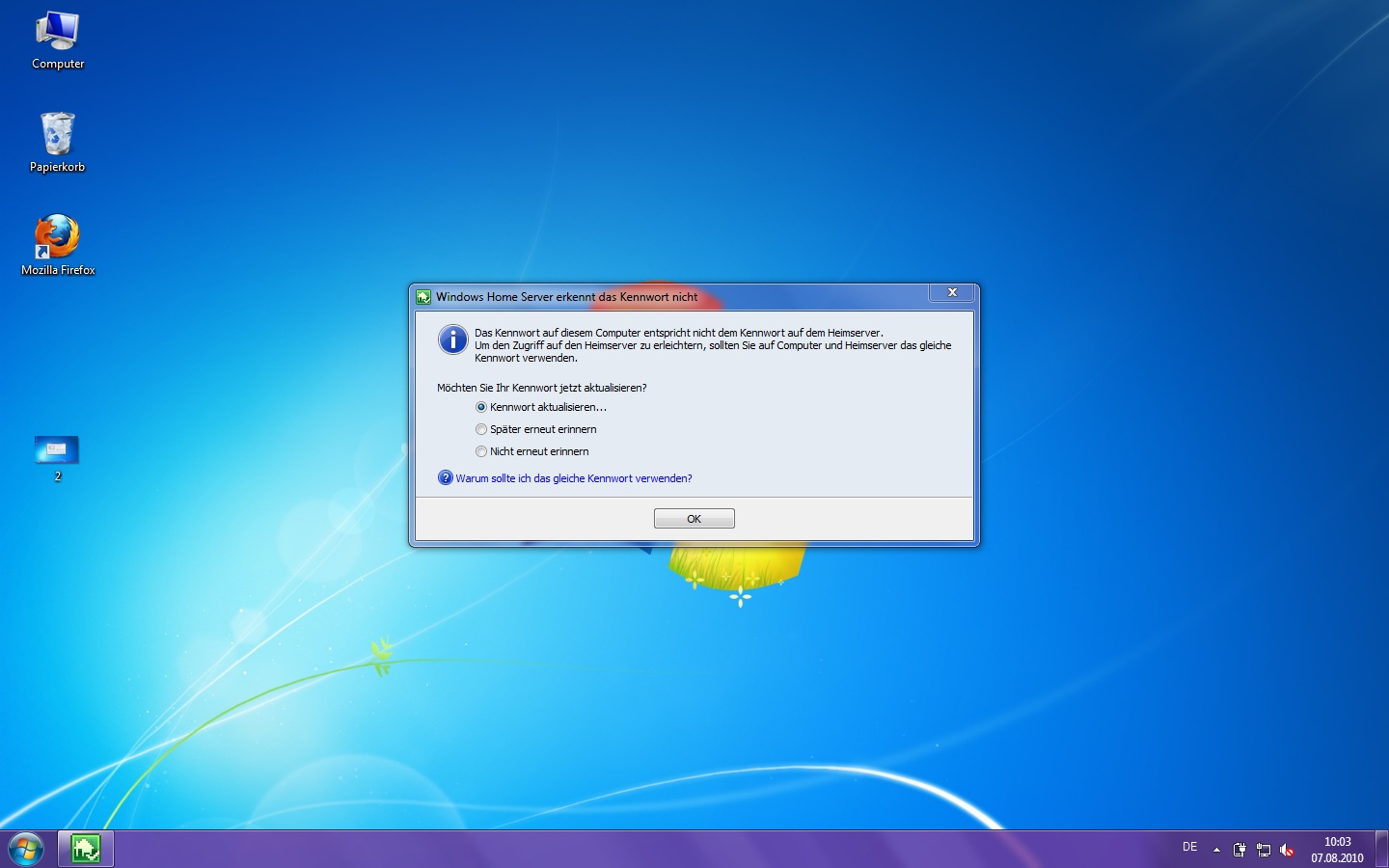

Ich habe ein Problem.
Immer wenn ich auf meine Freigegebenen Ordenern zugreifen möchte, kommen immer diese beiden Fenster.
Wenn ich dann da mein Passwort eingebe so wie es da beschrieben wird, sag der mir immer das mein Passwort falsch ist. Es ist aber 100% richtig was mache ich nun ???

Sind denn auch die Benutzernamen gleich? (Groß- und Kleinschreibung etc.)
Sonst vielleicht mal die Benutzer im WHS löschen und neu anlegen.

Wenn du den Benutzer auf dem Server gelöscht hast, dann solltest du den Benutzer über die Konsole erneut anlegen mit dem gleichen Kennwort, welches du auch am Client verwendest.
Dann dürfte der Dialog nicht mehr kommen und du solltest direkt Zugriff auf die Freigaben haben.
Wichtig dabei ist, dass du am Client auch ein Kennwort vergeben hast und dieses mind. 6 stellen lang ist. Für kürzere Passwörter ist erst eine Änderung der Passwortsicherheit am WHS notwendig.
