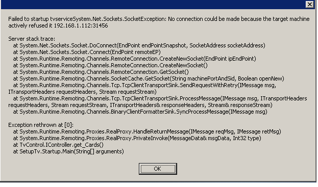

				Okay ich hab die ältere 1.0.2 Version erwischt und nach ein bisschen stöbern hab ich festgestellt das das ein größerer Fehler zu schein seit.
Jetzt habe ich version 1.1 installiert, jedoch bekomme ich jetzt einen Fehlermeldung:
Was läuft da wohl wieder falsch? oO
mfg. Dagobert

				Re: MediaPortal Cabel-TV karte
				Verfasst: 26. Jul 2010, 23:43
				von Mike Lowrey
				Der Fehler kommt, weil der TVService nicht gestartet werden kann und das liegt daran das die Config Dateien im System Verzeichnis noch umbenannt werden müssen.
				Verfasst: 27. Jul 2010, 10:21
				von Dagobert
				Jop hab ich auch gemerkt das die Datei noch umbenannt werden müssen =) funzt jetzt auser das Kabel kein vergleich zu DVB-T ist
