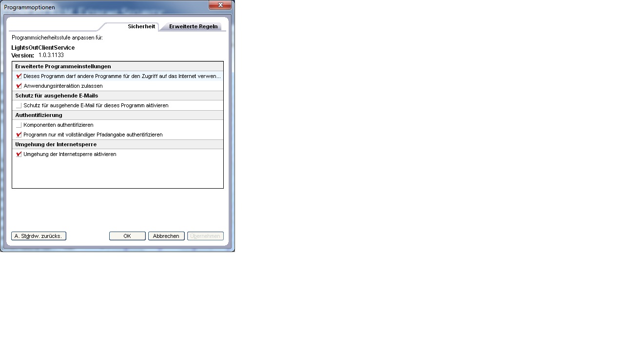

Re: Wake on Lan funktioniert nicht bei Acer H341
Verfasst: 22. Jul 2010, 23:17
von KJS
man kann im ZoneAlarm zu einzelnen Programmen noch erweiterte Optionen angeben. Mit diesen hier klappt es nun:
Danke an alle + Gruß
